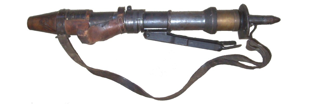

Onhan Suomessa laajaa kokemusta 50-millisistä ja 47-millisistä pienoisheittimistä sotavuosilta. Tampella teki tälläisen hyvin kevyen 47-millisen heittimen vuosimallia -41, jossa on sama henkeä kuin brittien kahden tuuman 'Commando'-heittimessä:
Ilmeisesti noiden kokemusten (lyhyt kantama, heikko vaikutus) perusteella sotien jälkeen keskityttiin 81-milliseen ja raskaampaan heitinkalustoon.
