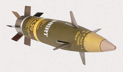

Eli tämä GPS:llä kohteeseen ohjattava, ihmeammus M982 Excalibur
M982 Excalibur (aikaisemmalta nimeltään XM982) on yhdysvaltalaisen Raytheonin ja ruotsalaisen BAE Systems Boforsin kehittämä GPS-ohjattava tykin ammus. Ammus on kaliiberiltaan 155 millimetrinen ja sen kantama on jopa 57 kilometriä niin että osumatarkkuus säilyy riittävänä. GPS -ohjauksen lisäksi ammuksessa on ulos taittuvat siivet jotka mahdollistavat yhdessä pitkän kantaman. Ammusta voidaan käyttää muun muassa Yhdysvaltojen armeijan ja merijalkaväen käyttämässä tykkikalustossa.
M982 Excaliburia käytettiin taistelukäytössä ensimmäisen kerran Irakissa kesällä 2007. Tulokset olivat erittäin hyviä ja yhdysvaltalaisten joukkojen ampumista ammuksista 92 prosenttia putosi korkeintaan neljän metrin päähän kohteesta.
Lähde: http://fi.wikipedia.org/wiki/M982_Excalibur
Wikipediasta M777:lle:
Effective range M107: 24 km (15 mi)
ERFB: 30 km (18.6 mi) base bleed
Excalibur: 40 km (25 mi)
155K98:
Kantama 40 km
Triplaseiskalle ilmoitettu 40 km johtuu ammuksesta, ei tykistä. Todennäköisesti K98:n M777:aa pidemmästä putkesta Excalibur lentäisi jonnekin +50 kilometriin. Veli Tvälups varmaan selventää täsmällisemmin tätä tykin kantamaa, jos sopii?
