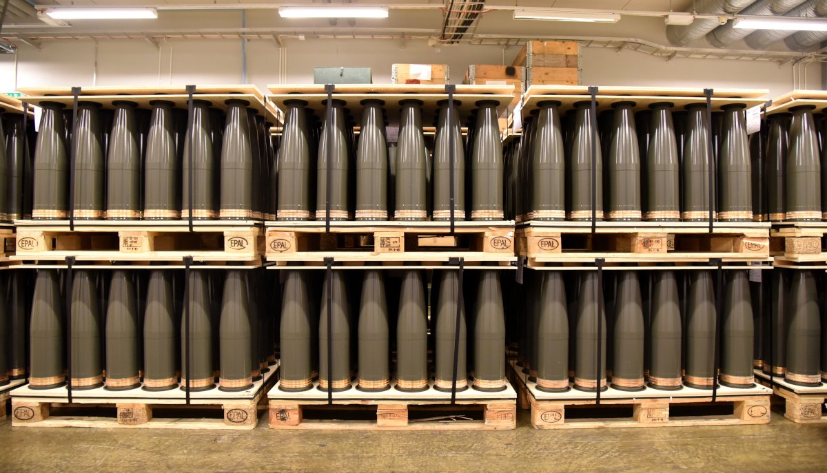

Ketjun taannoisessa jäsen @Old Boy :n viestissä #18,183 on hyvä selitys sekä pienessä liitekuvassa, (arvaan 155 LU 111 Fin) suomalaisin nimityksin ammuskuoren valmistusvaiheet neliöterästangosta kuoreksi kuorma-lavalle pakattuna täyttöä odottelemaan. Siitä voi teknisesti miettiä mitä vaiheita / työkaluja / laitteita pitää muuttaa, kun kaliiperia merkittävästi vaihdetaan, materiaalilaadun ja siitä seurauksena olevien toimenpiteiden ohella ja onko se järkevää teknis-taloudellisesti. 122 mm a-tarviketta on saatavilla useasta entisestä itä-blokin maasta, ehkei juuri nyt, mutta tilanteen Ukrainassa joskus rauhoituttua. Ruudin vaihto hylsyyn onnistunee kotimaisin voimin jo nyt kuten edellä olevista Toivakan asevarikon historiakuvista on nähtävissä.

Voinee käyttää, mutta ei ehkä enää täyspanoksella. Hylsyn kuori plastisoituu (venyy) joka laukauksella ja sillä on rajansa kuinka useasti se voidaan toistaa. Pitäisi siis pitää "kirjaa" hylsyn käytöstä. Materiaali lujittuu ja haurastuu, murtovenymä laskee siitä kohdasta, jossa plastisoitumista esiintyy. Osittain muodonmuutoskykyä voidaan palauttaa lämpökäsittelyllä ja ehkä uudelleen muokkauksella (survotaan käytetty hylsy johonkin muottiin, jossa sen mitat palautetaan ennalleen, mutta samalla siinä tehdään plastinen muodonmuutos uudelleen). Hylsyn pituuden kasvua ei voine runtata kasaan vaan se pitää korjata koneistamalla. Jos hylsy lyhenee, niin tiivistääkö / toimiiko se vielä halutulla tai tarvittavalla tavalla. Ymmärrän heikosti syvällistä metallioppia (lisäaineet vs. lämpökäsittelyt jne), mutta arvelen tuolla tempulla (muotoon palauttaminen ja lämpökäsittely ja taas mittaan palautaminen) olevan rajansa.
122 mm hylsyjä on myös teräksisiä ja lujuudesta riippuen niiden uusiokäyttö lienee messinkistä hankalampaa teräksen palautuvien / palautumattomien ominaisuuksien vuoksi.
Pitää ymmärtää, että vain kimmoinen muodonmuutos palautuu ja plastiset venymät jäävät hylsyyn, joten sen mitat muuttuvat ja "seuraavalla" laukauksella se voi tarkertua panoskammioon, jolloin kiskurit eivät enää saa vedetttyä hylsyä pois.
Esim AMOS/Nemo hylsyä ei taideta käyttää uudelleen. Olisi tullut kalliimmaksi käytetyn hylsyn huolto kuin uuden hylsyn teko, olen ymmärtänyt. Tosin AMOS/Nemo kantahylsyn materiaali lienee Al, joka on huonompaa muodonmuutoskyvyltään kuin tavallisempi hylsymessinki.
Tutkimus-/testikäytössä toki hylsyjä uudelleen ladataan ja ammutaan, mutta niissä niissä noudatetaan tiukempia turvatoimia ja yleensä vähintään kaukolaukaisua näyttö- tms. suojasta.
Käsiaseiden hylsyjen uudelleen käytöstä on huonoja kokemuksia eli uudelleen niitä ladataan ymmärtääkseni vain alipainelaukauksille ns. räkäpäille. Sotilaspatruunoissa on yleensä "teollinen täysruutitäyttö" ja kaikki revitään irti laukauksesta ja aseesta alusta alkaen läpäisy- ja kantamavaatimuksien (lähtönopeus) vuoksi.

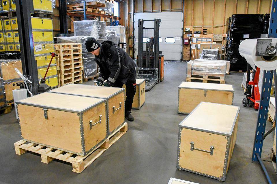

Melkein 11M€ kaliiperin 155 mm laukausten puulaatikoihin. En tiedä paljonko yksi laatikko maksaa, mutta jos se olisi vaikka 100e/laukaus, olisi tuossa laatikot n. 110 000 laukaukselle. Isoja on summat jos halutaan miljoona laukausta varastoon.
Vaikka tuohon laatikkoon kohdistuu jo jonkinmoisia kestävyysvaatimuksia, kuulostaa 100€/kpl aika kovalta massatuotanto huomioonottaen. Olisiko todellinen kustannus korkeintaan puolet tuosta?
Toki jos yksi laaki on markkinahinnaltaan lähempänä kymppitonnia kuin nollaa, on aika sama maksaako säilytyslaatikko satasen..
Kaikkihan tietävät mitä se vihreä maali pinnassa maksaa! 50€ on sekin ihan hyvä arvaus, mutta yleensä sotilaskäyttöön tehty tuote maksaa aina enemmän kuin äkkiseltään kuvittelee. Lisäksi yksi laukaus tarvutseee ammus-, panos-, ja sytytinlaatikot. Osaan varmaan menee monta tuotetta yhteen laatikkoon. Eli ehkä 1-2 laatikkoa per laukaus.
Yhtenä käyttötarkoituksena mainitaan kuljetus, joten kyseessä lienee ADR-sertifioitu tuote. Ihan mikä tahansa lautakehikko se ei voi olla.
Julkinen hankinta kun on kyseessä ja lopulta toimittajia kuitenkin rajallinen määrä johtuen ihan tilauksen suuruudesta niin kyllä noille ihan kohtuullinen (negatiivisessa mielessä) hinta lappu saataneen. Sinänsähän kyseessä on varsin yksinkertainen massatuote. Tuolla on tietyt vaatimukset mutta ei nyt nauloilta ja puulta voi mitään ihmeitä vaatia. Se on mitä on ja se on toiminut jokusen vuosikymmenen ja varmaan tulee toimimaan vielä tulevaisuudessakin.
Tuon hintalapun mukaan on tilattu melkoinen määrä kranaatteja. Hinnat heittelee kyllä niin älyttömästi, että eipä arvaa tarkemmin veikata kappale määrää. Onko valmistus kustannus vai eu-korvaushinta, sitä tuskin koskaan kuullaan
Savopak Oy:ltä 2020 tehdyssä tilauksessa on max. 75000kpl 155TKR-laatikoita hintaan 3.257 miljoonaa euroa. n. 43 €/kpl. Löytyy Hilmasta. Siitä ei ole tietoa missä laajuudessa tuo toteutui.
