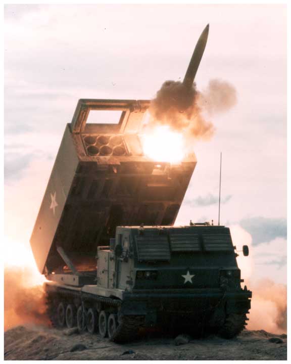

On kyllä törkeän hintainen tuo MLRS-päivitys. Pari viestiä ylempää:
Elinjaksopäivityksellä Suomen hallussa olevat 41 kappaletta raketinheittimiä päivitetään versioon M270A2. Päivityksellä parannetaan raketinheittimen alustaa, aseosaa ja ammunnanhallintaa. Samassa yhteydessä raketinheittimet peruskorjataan siten, että ne ovat päivityksen jälkeen käytännössä uudenveroisia.
Raketinheittimien päivityksen arvonlisäveroton kokonaishinta on noin 450 miljoonaa euroa.
Eli työtunteja, komponenttia ja ohjelmistoa uusien ampumatarvikkeiden käytön mahdollistamiseksi. Noin 11 miljoonaa euroa per heitin. Uusi HIMARS maksaa suunnilleen puolet tuosta ja loppuunajetun Leopardinkin saisi varmaan uusittua A7-standardiin halvemmalla.
Taitaa vanhan lavetin purku alkutekijöihinsä, kuluneiden osien vaihto, moottorin, voimalinjan ja jousituksen vaihto yms olla varsin työvoimavaltaista työtä (valmistushan on lopetettu jo aikoja sitten). Tähän päälle sitten uusi ohjaamo, ammunnanhallinta ja varsinainen aseosa. Kyllä tuossa hintaa alkaa kertyä...

Modauksen hinta kuitenkin on kaksinkertainen USA:n sisäiseen kauppaan verrattuna. Onko dollarin päälle ymmärtävät jenkit tietäneet ottaa ylimääräiset rahat pois kuleksimasta tässä tilanteessa periaatteella haluatteko olla wunderwaffe-klubissa vai ette?
No, parempi tämä on kuin lappaa ne rahat EU:hun. Sieltä saisimme vastineeksi vain maahanmuuttajia ja järjettömiä direktiivejä. USA:sta tulee sentään ensilinjan sotilastekniikkaa.
Ennen ja jälkeen:
