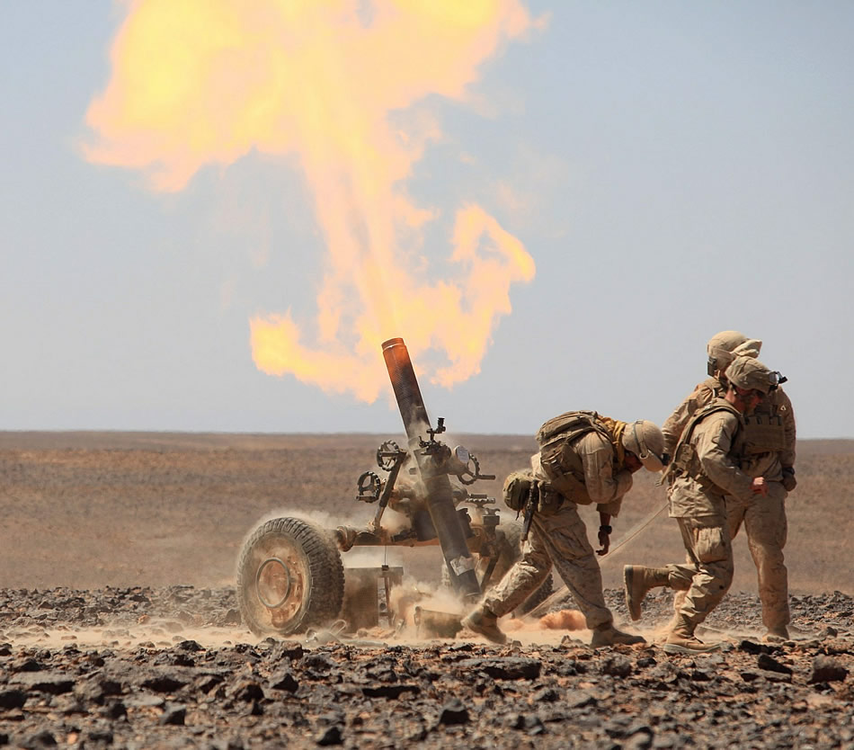

KRH nyt ei tykistöön kuulukkaan, mutta huomiona että nykyään uusien 120mm heittimien hinta alkaa lähestyä 0.5milj.euroa kpl mikä taas oli 155m tykkien hinta 20vuotta sitten.
Käsittääkseni 120krh on sijoitettu jalkaväen pataljoona tasolle ja kyllä ne sinne sa vahvuuden määrään saadaan mahtumaan ilman suurempia ongelmia.
Sitä se inflaatio teettää, siksi peruskauraa kannattaa tehdä isoja määriä varastoon jos se vain on teknisesti mahdollista ja säilytystilaa on.

"Typical range for a 120 mm towed smoothbore mortar is around 7.8 km using a 2 m barrel. Costs are typically around €370,000 per system."
