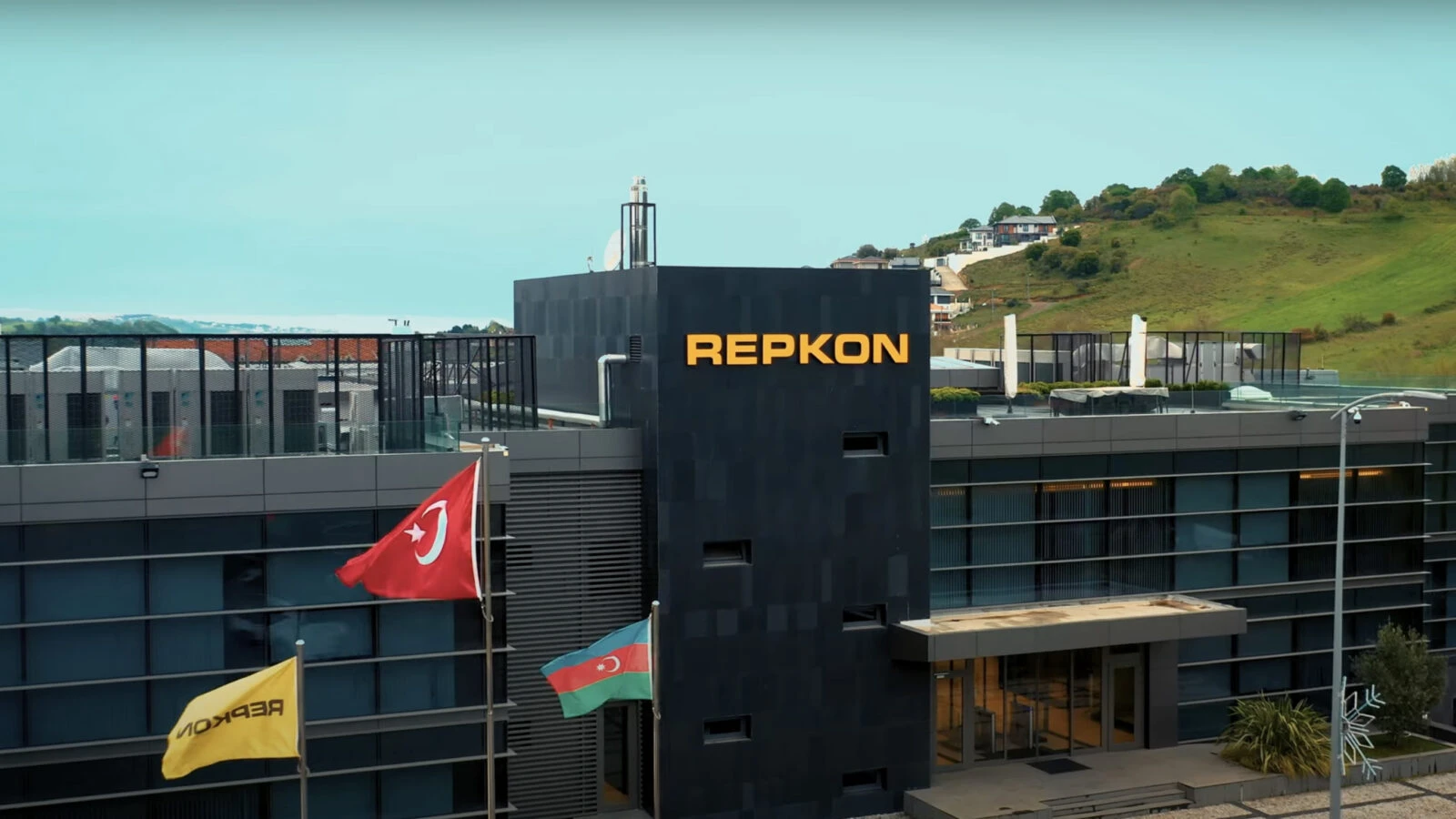

Repkon rakentaa Saksaan korkeasti automatisoidun 155 mm ammusten täyttölinjaston, jonka on määrä käynnistyä 2027.
Jännä, että tässä ei sanota mikä on se saksalainen osapuoli, tuskin se Rheinmetall on kun se on avoimesti kertonut omista suunnitelmistaan.

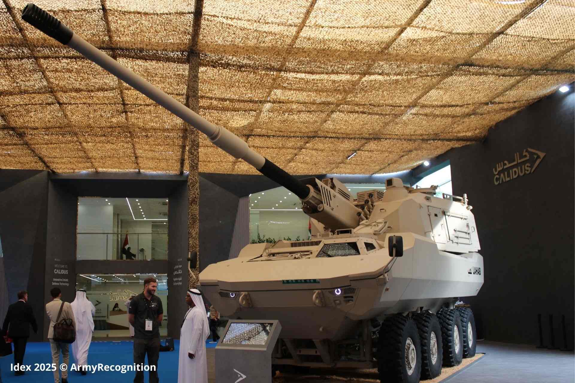

Yhdistyneiden Arabiemiraattien omaa tuotantoa oleva 155 mm panssarihaupitsi on esitelty IDEX 2025 messuilla - Calidus
Tilaluskirjat ilmeisesti lienee niin pitkiä, että jokaisen kykenevän maan kannattaa aloittaa oma projekti?

Olisi jännä jos Patria/Sisu tykissä olisi myös tornimallinen ratkaisu. Näkyy olevan yleinen suuntaus että uusissa pyöräajoneuvoihinkin tulee tornimallinen ratkaisu.
Tornittomuus toi keveyttä jota tarvitaan siirtomaasodissa, jossa kalusto kuljetetaan ilmateitse.
Nyt valmistaudutaan perinteisempään sotaan, jossa tykistönkin täytyy huomioida vastustajan tuli. Torni tuo suojaa sitä vastaan.
Taitaa vain nostaa hintaa niin paljon, että turha haaveilla tornista.
Onko tornia vai ei on ihan sivuseikka. Kunhan saadaan jotain liikkuvampaa 155mm tykistöä niin ihan hyvä. Viddu vaikka saataisiin perinteistä 155mm putkea pikkuhiljaa poistuvien 122mm tilalle, niin sekin olisi parempi kuin ei mitään.
Ukrainassa nuo tykit on sitten liikkuvampaa sorttia tai ei näyttävät kuvien ja videoiden perusteella olevan aika pitkälti samoissa asemissa vaikka kuinka pitkään. Eli ei se ehkä ole niin ratkaiseva seikka. Suomen maastokin suosii enemmän tykistöllä ampumista kuin Ukrainassa. Ukrainan aroilla kun drone näkee kymmenen tai kymmenien kilsojen päähän jos ammutaan pellolta.
Odotan jotain Caesarin tyyppistä tulevaksi. Toivottavasti hiukan halvempi kuin tuo Caesar.
Noissa torniratkaisuissa (varsinkin euroopassa) pitää ottaa huomioon se, että hankitaanko niitä 20 kappaletta, jolloin on loogisinta panostaa mahdollisimmaan hyvään suorituskykyyn ja selviytymiskykyyn per. tykki, vai onko tarve jopa kolminumeroinen (case Suomi), jolloin on loogisempaa panostaa kustannustehokkaaseen ratkaisuun.
Laatu korvaa määrän, mutta määrä on myös laatua, joten Suomen tapaisen "oikein armeijan" on parempi hankkia 100kpl tornitonta Caesar/ATMOS
-tyylistä vehjettä esimerkiksi 40kpl high-tech ratkaisun sijaan.
Ei panssaroinnista haittaa ole, mutta tarkoitus on ampua vain muutama laukaus ja livistää pois vastatykistön tulen tieltä. Suomi joutuu joka tapauksessa korvata ~400kpl 122mm kalustoa, joten määrän täytyy olla yli 100kpl. Mielellään vielä enemmän. Ruotsalaiset ja ranskalaiset mallit on liian kalliita tuohon tehtävään. Toivottavasti Patria saa aikaiseksi jonkinasteisen halpismallin,, jolla saadaan kappalemäärää hinattua ylöspäin.
