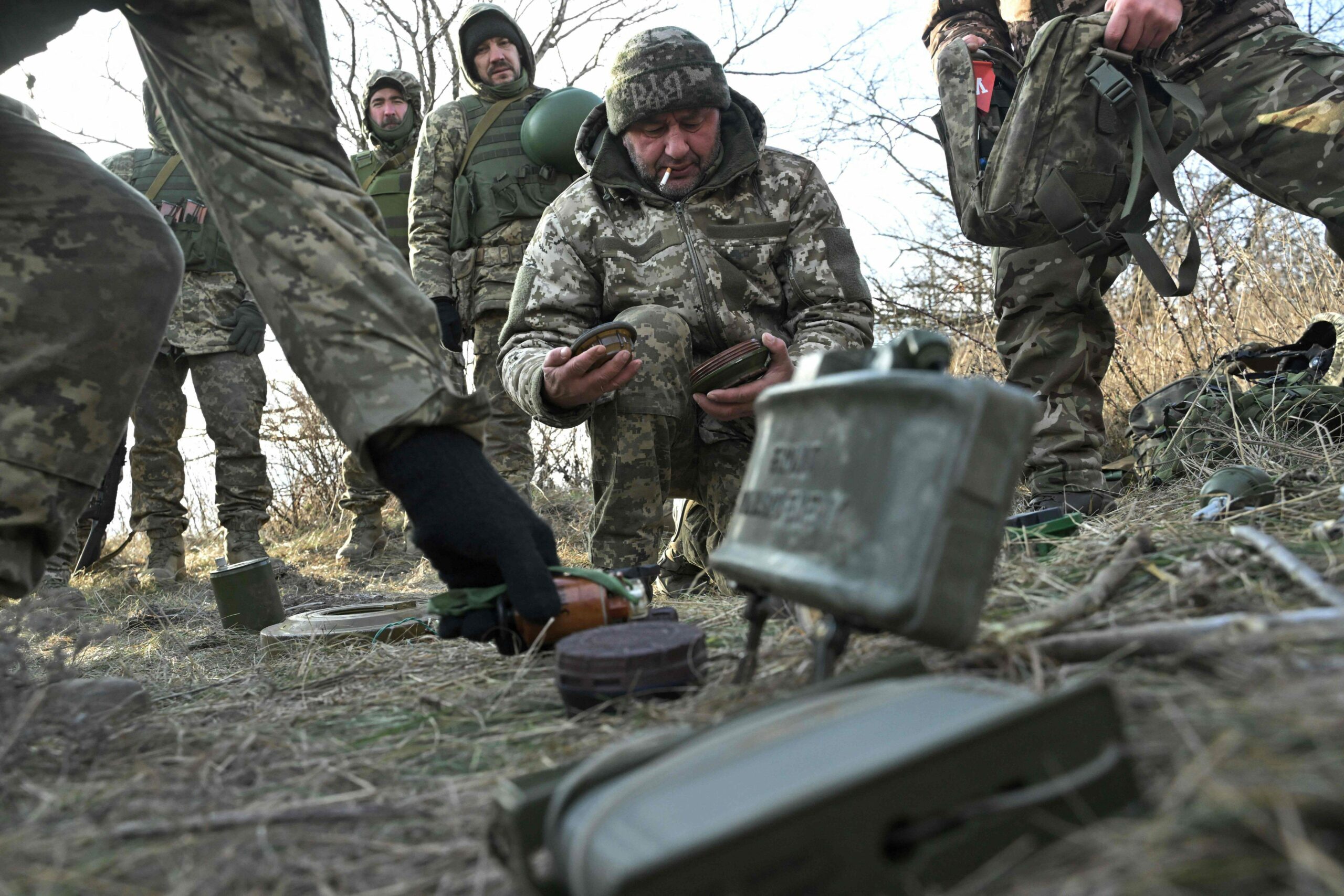

"Suomella on edelleen panssarimiinoina telamiinoja (Telamiina 65 77) ja pohjamiinoja useilla eri nimillä tiedettynä (PM-87, POM-87, MSM MK2 ja KP-87)"
Mikä on MSM MK2? KP-87 on ilmeisesti enti en raskas kylkimiina?
Pesosen teksti on jälleen kerran läkähdyttävää luettavaa mutta erikoisesti hän sekä kehuu venäläisten ps-miinojen tehoa Ukrainassa että väheksyy vastaavaa kotimaista välinettä. Mahtaako edes ymmärtää mitä kirjoittaa?

Mielenkiintoiselta juu. Veikkaan että sidontapaikat olisivat täynnä noita kulkureittejä hyödyntäneitä.
Herra Pesonen on ennenkin ollut niin sanotusti mainoksen uhri venäläisiä aseita puffatessaan.
MSM MK2 voisi olla tämä
Eli moniherätepanssarimiina
Aina kaikkitietävä wiki taas kertoo
eli pm-87
Näin minäkin arvaisin mutta mistä tuo tyypitys? Muualla tuo on ollut lyhenteeltään MHP12 tjsp.
Sitten kokeilin kuukkeloida ja kyseessä onkin PM87.
Pesoselle on tymäkät lähteet. Tällä kertaa Wikipedia :rolleyes:
