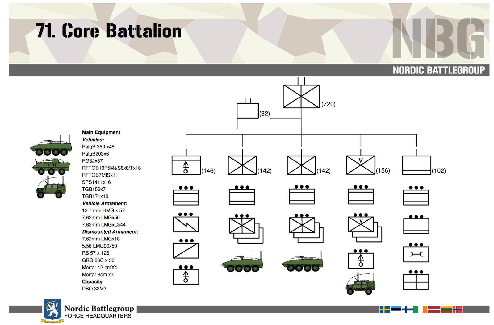

Mekaanisoitu pataljoona = 2 panssarivaunukomppania ja 2 tstvaunukomppania eli 16 kpl ja 11 kpl per komppania se on yhteensä 32 CV9040 ja 22 Leopard 122
Pataljoona esikunta ja esikunta + tukikomppania ja huoltokomppania
https://blogg.forsvarsmakten.se/arm...d-operativ-effekt-i-det-nationella-forsvaret/
Mootoroitu pataljoona on 18 kpl AMV per komppania
  • 710. kompaniet: Stabs- understödskompani (Esikunta ja tukikomppania)
  • 711. kompaniet: Skyttekompani (panssarivuanukomppania)
  • 712. kompaniet: Skyttekompani (panssarivuanukomppania)
  • 713. kompaniet: Skyttekompani GSS/T (panssarivuanukomppania)
  • 714. kompaniet: Trosskompani (huoltokomppania)

Mekaniserad bataljon
Bataljonen består av ca 800 man och är indelade i två pansarskyttekompanier (Stridsfordon 90) och två stridsvagnskompanier (Stridsvagn 122). Dessa understöds av stab- och understödskompaniet för exempelvis indirekt eld, underrättelser samt luftvärnsförmåga samt ett trosskompani för logistik.
  • Chefsgrupp
    • Bataljonschef
    • Stf bataljonschef
    • Stf bataljonschef 2 (bataljonsförvaltare)
  • Bataljonsstab
    • S1 - Personalsektionen
    • S2 - Underrättelsesektionen
    • S3 - Genomförandesektionen
    • S4 - Logistiksektionen
    • S5 - Samverkanssektionen
    • S6 - Ledning och sambandssektionen
  • Stab och understödskompani
    • Ledningspluton
    • Spaningspluton
    • Granatkastarpluton (2)
    • Luftvärnskanonvagnspluton
    • Stab- och trosspluton
  • Pansarskyttekompani (2)
    • Pansarskyttepluton (3)
  • Stridsvagnskompani (2)
    • Stridsvagnspluton (3)
  • Trosskompani
    • Ledningstropp
    • Trosspluton
    • TOLO pluton
    • Reparationspluton
    • Pionjärpluton
    • Sjukvårdspluton

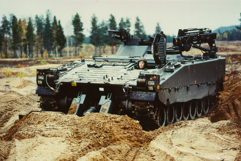

Onko jollain pioneereilla ainakin ollut käytössä CV90 vaunuja? Stormpionjär?

Ruotsalainen puoli mootoroitu + kevyt Pat32 patljoona
Aika detaljeerattu, 18 kpl LMG 7,62mm
50kpl LMG90 5,56mm
126kpl RB57 eli NLAW
30kpl GRG 86C onks se Carl Gustav ?
4 kpl 120 mm Mortar
2 kpl 80mm Mortar
https://www.google.se/search?q=moto...AUICCgB&biw=1280&bih=860#imgrc=GNoigcKsbxuW7M:
Seitsemän (7) kranaatinheitintä koko pataljoonan epäsuoratuli... Ei jösses sentään. NLAWeja sentään löytyy ihan kivasti.

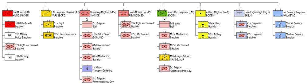

Eli kun Ruotsin SA-prikaateissa on yhteensä 5 MEKJVP, 2 MOOTJVP ja yksi kevyt JVP niin toisessa kai 3 MEK, 1 MOOT ja toisessa 2 MEK, 1 MOOT ja se kevyt. Näiden lisäks ITPSTO, TYKPSTO, PIONP ja TIEDK per prikaati.
Niin ensimmäin prikaatiin kuulu nämä joukuet eli 2 MEK ja 1 MOT, ITPAT, PIONPAT, TYKPAT,HUOLTOPAT, TIEDK, ESIKUNTA ja
  • 2. Brigadstaben (P 4)
  • 111. Ledningskompaniet (LedR)
  • 2. Brigadspaningskompaniet (P 4)
  • 42. Mekaniserade bataljonen (P 4)
  • 191. Mekaniserade bataljonen (I 19)
  • 71. Motoriserade bataljonen (P 7)
  • 21. Ingenjörsbataljonen (Ing 2)
  • 61. Luftvärnsbataljonen (Lv 6)
  • 91. Artilleribataljonen (A 9)
  • 1. Logistikbataljonen (TrängR)
https://sv.wikipedia.org/wiki/Andra_brigaden
