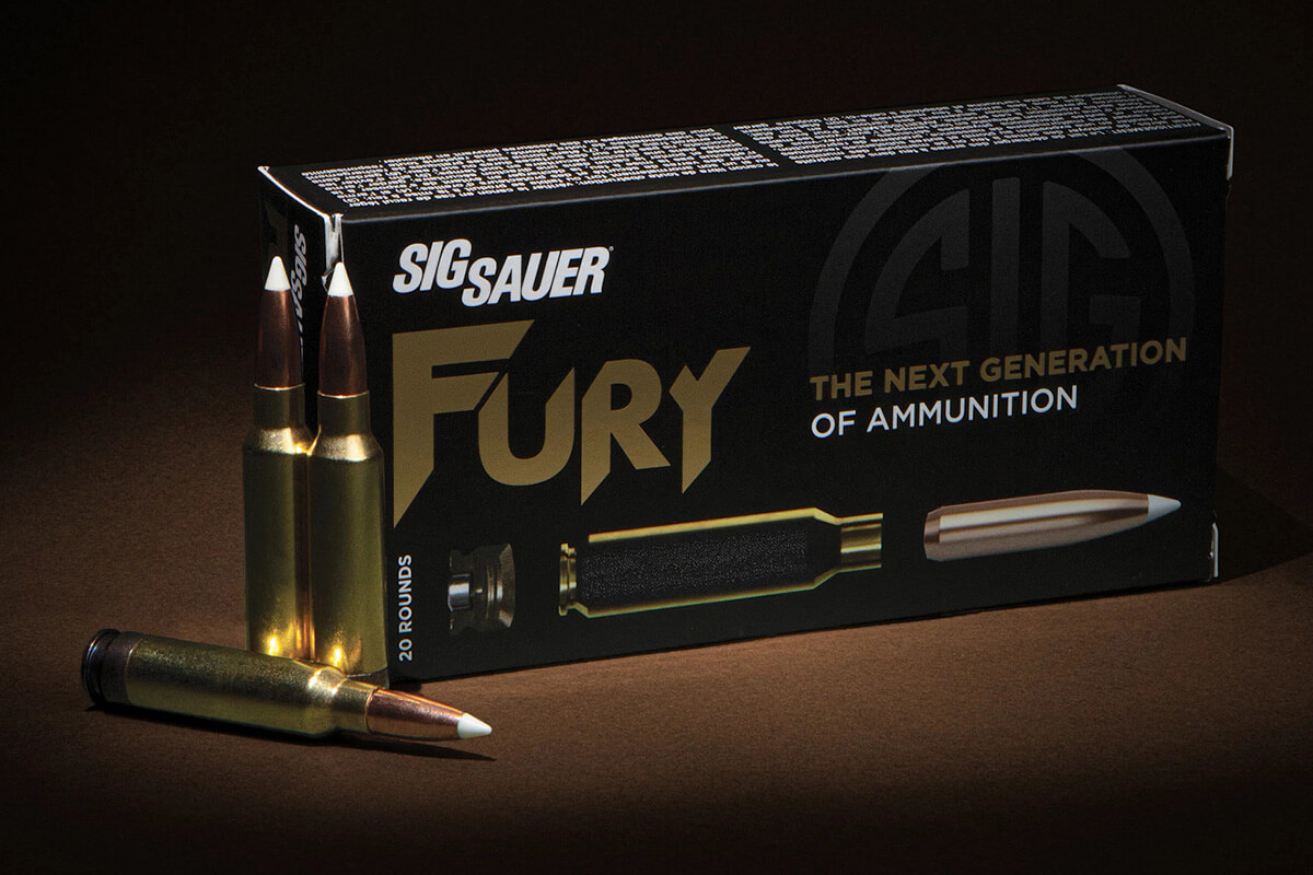

| Ammo Type | Rifle |
| Caliber | 277 FURY |
| Grain Weight | 135 gr |
| Qty Per Package | 20 |
| Muzzle Velocity | [16in 2750] [24in 3000] |
| Muzzle Energy | [16in 2267] [24in 2697] |
| Ballistic Coefficient (G1) | 0.475 |
Se, että meillä on asiat huonosti ei tarkoita että jenkkien pitäisi myös lyödä hommat läskiksi.Niin, suomalainen sotilas kantaa 40 patruunaa enemmän ja ne painaa enemmän kuin 7x20 6.8x51.
Ei 3000 ft/s ole ennenkuulumaton nopeus. Nopea se on mutta ei ennenkuulumaton. Käsinlataaja saa vauhtia varmaan paljon enemmän. Sotilashommissa vauhti auttaa läpäisyssä ja samalla se tekee roikusta laaemman, mutta kaari se on silti painovoiman takia.Kun taas Mil-Spec latinki on/piti olla 3000 imperiaalista jalkaa sekunnissa, ulos13 tuuman piipusta. Eli melkoisesti tymäkämpi lataus kuin tuo mitä saa kaupasta.
When the .277 SIG Fury hits retail shelves, two loads will initially be made available: One with Nosler’s 150-grain Accubond LR and SIG Sauer’s 135-grain Open Tip Match (OTM). The G1 ballistic coefficient (BC) for the 150-gr Accubond LR is .591; the 135-grain OTM G1 BC is .488. According to Guns & Ammo’s tests in 2021 at the SIG Sauer Academy, muzzle velocity for these loads out of a 16-inch barrel is around 2,900 feet per second (fps) for the 150-grain load. It’s 3,000 fps for the 135-grainer.
