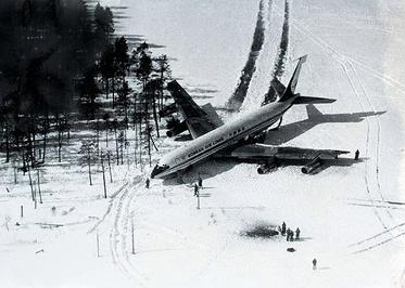

varalaskupaikoista; tässä oli tuuria, ja paljon
venäläiset osuivat matkustajakoneeseen ohjuksella ja silti koneella onnistuttiin laskeutumaan järven jäälle
