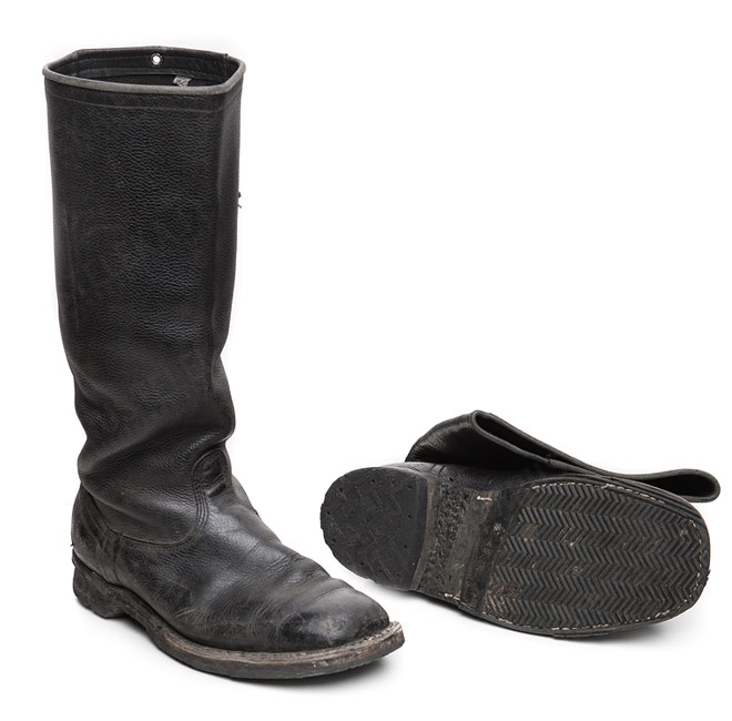

Kaipa se niin on että nauhakengät + säärystimet olivat WW1 ja aikaisemminkin varusteena länsiliittoutuneilla, nahkasaappaat taas saksalaisilla ja ehkä venäläisillä. Suomen nuorelle armeijalle nahkasaappaat lienevät tulleet Saksasta tai Venäjältä.
Nahkasaappaat ovat ihan OK jos hyvät, itse sain marssimurtuman moisista. Nauhakengät saa tiukemmin kiinni jolloin ne tukevat nilkkaa paremmin. Saksassakin laskuvarjojääkärit toki käyttivät maihareita/hyppykenkiä. Ei ole kiva jos kengät tippuvat tai nilkat menevät mutkalle hypätessä.
Meillä oli vähänkään pitemmät marssit yleensä kumppareissa, niin ei tullut muista kengistä juuri marssikokemusta. Ainakin ne maiharit mitkä meillä oli käytössä oli niin lyhytvartiset ettei ne oikein yleiseen ryynäykseen ja maastopalvelukseen sopineet. Eräs vanha skappari luennoi kerran että marssimurtumia alkoi tulemaan enemmän kun jalkaräteistä luovuttiin. Niillä kuulemma sai kustomoitua kengät tiukasti omaan jalkaan sopivaksi. Ei ole omakohtaista kokemusta.
Olisin ostanut SA-kaupasta nahkasaappaat ampumarata- ja ulkopuuhailukengiksi, mutta valitettavasti nykyään pyöräilen niin paljon ettei näihin pohkeisiin enää normi-vartinen saapas mene o_O
