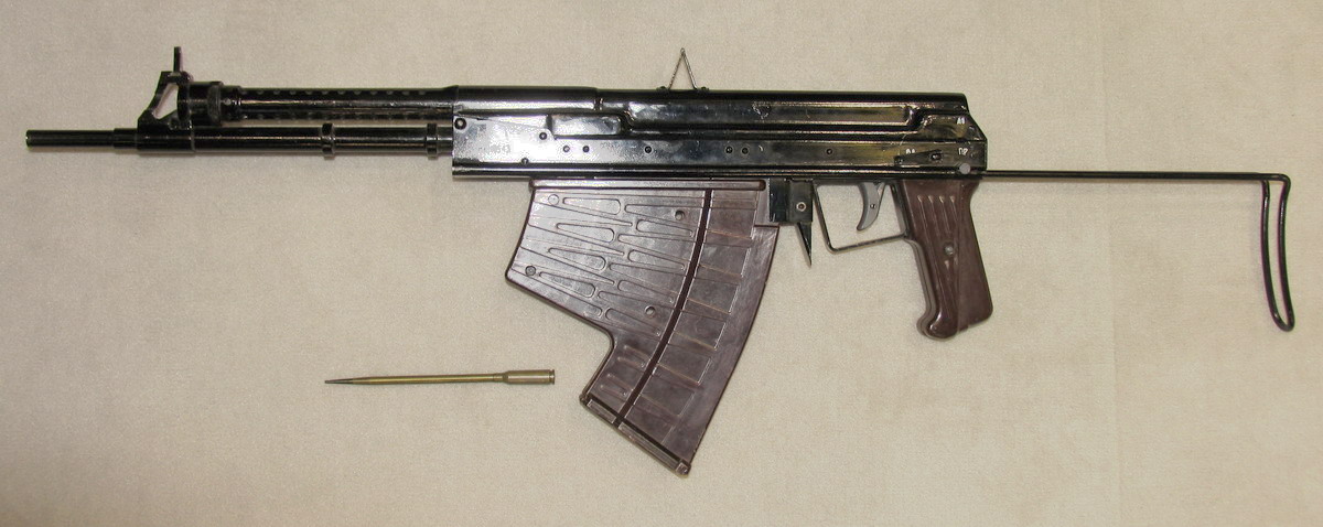

Kysymys tietäjille: katselin jotain vanhempaa sotaleffaa, jossa isossa roolissa olivat uivat/sukeltavat taistelijat. Yhdessä kohtauksessa sukeltajat tulivat vedestä rannalle reukut ampuma-asennossa ja siis valmiina. Minkä kiväärityyppisten aseiden kanssa voidaan sukeltaa ja ne ovat pinnalle tullessa heti ilman mitään huoltoa käyttökunnossa ? Kysyy nimimerkki tietämätön.
Kuhan piipussa ei ole vettä niin luulisi pelaavan.
Tuo on juuri se ongelma. Normaalin piipun tyhjeneminen on ihan tuurissaan, jos patruunapesän puoli on tukossa. Revolverissa riittää pieni aseen kallistus, koska piippu saa ilmaa rullan ja piipun välistä. Normi rk tod. näk. on nopeammin toimintakunnossa jos avaa lukkoa hieman ja kallistaa piipun suuta alaviistoon. Koneisto valuu riittävän tyhjäksi samassa viidessä sekunnissa, kuin molemmista päistä auki oleva piippu. Tiiviimmällä laatikolla olevat voi olla hitaampia. Pulttilukkoisissa piippu on ainoa kriittinen ja sen tyhjentäminen vaatii patruunan vetämistä hiukan ulos pesästä. Sanoisin, että 5-10 sekuntia aktiivista toimintaa piipun tyhjäämiseksi, niin lähes kaikki aseet pelaa vedestä nousun jälkeen. Ja jos se ei riitä tai piippu halutaan pitää kuivana esim. ensimmäisen laukauksen tarkkuuden vuoksi, niin korvatulppa tms. piipun suuhun ennen uimista. Korvatulppa lähtenee laukaistessa alta pois haittaa aiheuttamatta. Itse olen sitä joskus käyttänytkin sadesäällä hirvikiväärissä.
Esmes
Kaikissa kaasumäntää käyttävissä rynnäkkökivääreissä on kaasuportin jälkeen kaasuventtiilit, joten niiden piipun täyttymistä edellä ei voi estää jollain kumitulpalla piipussa. Suorakaasutoimiset sitten ovat jo suorastaan vaarallisia kaasupillin ollessa täynnä vettä, enkä ole ihan saletti että arskan hiekkapelti olisi vesitiivis. Rekyylitoimisen kiväärin, kuten G3/G33 tai FAMAS sensijaan varmaan voisikin tulpata näin.
Suoraan vedestä noustessaan tosin erikoisjoukotkaan lienevät harvoin taisteluvalmiita, varsinkin sukeltajilla on päällä vaikka mitä ylimääräistä rompetta ilmapulloista räpylöihin. Ehkä siinä konkurssissa ei tunnu enää missään sukeltaa lipas kiinni, pesä tyhjänä ja tehdä maihinnousussa latausliike?
Äh. Unohdin tosiaan kokonaan kaasupillit. Ne on kai huonoja tyhjenemään jos niihin pääsee vesi? Ja sen unohdin, että kaasumäntätoimisten aseiden piippuihin pääsee/saattaa päästä vettä vaikka piipun pää olisi tulpattuna.
Mutta ei luulisi olevan kovin iso ongelma tehdä hidastettu latausliike vedestä noustessa. Toki joskus harvoin sekin voi olla liikaa, elokuvissa ainakin.
Ainakin arskassa on suhteellisen pitkät piippu ja kaasupilli suhteessa niiden halkaisijaan, joten vesi ei yksinkertaisesti mahdu valumaan niistä ulos kovin nopeasti, varsinkaan kun se ei saa korvausilmaa sulun ollessa kiinni. Sotilasaseissa on myös aika järkiään liekinsammutin tai suujarru nokassa, jotka käytännössä tekevät tuosta korvatulppatempusta vaikeaa. Jos vedestä pitäisi nousta arskan kanssa, uisin varmaan liikkuvat takana ja nostaisin pinnalla piipun reippaasti yläkulmaan ennen luistin vapauttamista, jotta vesi valuu kahdesta reiästä ja piipusta pääsee ilmaa tilalle. Parempi toivoa, että vesi on kristallinkirkasta kuin neitsyen pissa eikä jotain denguekuumeen visvalla lyötyä myskihärän ripulivelliä...
Elokuvissahan suorastaan rakastetaan latausliikkeitä, ehkä Hollywoodissa on päätelty että kolme latausliikettä ennen rynnäkköä vastaa kolmea lippaanvaihtoa kesken kohtauksen?
En ole koskaan asiaa tarkastanut, mutta voihan siinä olla perää miten toimintaleffoissa merikommandot kantavat mielellään MP5:ttä. Rekyylitoimisena ja lyhyellä mutta väljällä piipulla varustettuna se ei varmaakaan ole vedestä moksiskaan, kun vielä kovaksi ladattu 9 mm patruunakin on selvästi matalapaineisempi kuin jokin kuuma .223 lataus. Tosielämässä tosin voisin kuvitella, että aseen suosiota selittää enemmän tehokkaan, kiinteän vaimentimen malli ja yleisemminkin kevyen ja pienen aseen näppäryys.
