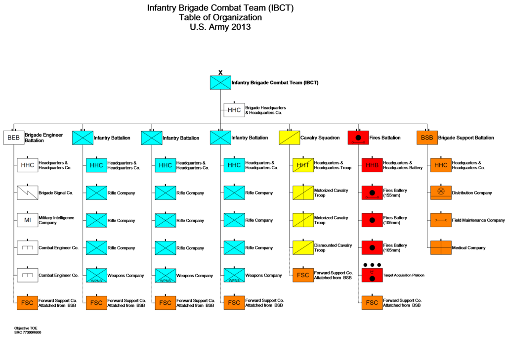

Mutta mikäs on erittäin kuuluisan 116th Infantry Brigade Combat Team:in, eli Stonewall prikaatin, kokoonpano kokonaisuudessaan?
https://en.wikipedia.org/wiki/116th_Infantry_Brigade_Combat_Team_(United_States)
Pääosin Hummerein varustettu prikaati taitaa olla kyseessä normaalin kuvion mukaan? Entäs tykistö? Aikaisemmin ainakin ollut yksi patteristo M119A2 105mm haupitseja.
Mitä muuta kalustoa ja järjestelmiä löytyy? Onko tämä nyt se viimeisin organisaatio?
Prikaati on osa kansalliskaartin 29. divisioonaa johon kuuluu muun muassa ensimmäinen kansalliskaartin kyberprikaati, varmaankin koska Virginiassa siihen löytyy pätevää henkilöstöä.
https://en.wikipedia.org/wiki/Virginia_Army_National_Guard
Käsittääkseni Infantry brigade combat teamin kalusto on hummerit, vedettävät 6x155mm, 12x105mm. 18x120mm KRH mallia Israel.
Näiden on tarkoitus kai olla ilmakuljetteisia hiekkasotajoukkoja, joten kalusto on suomalaiseen menoon kevyttä.

Herätetääns tämäkin lanka unesta ja paneudutaan jenkkien jalkaväkiprikaatin organisaatioon ja ehkä tarkemmin pataljoonan. Tarkoitus luoda pohja keskustelulle pureskelemalla valmiiksi teille kaaviohelvetti ja nostamalla esille tärkeäksi näkemiäni asioita.
Pataljoonan organisaatioon kuuluu esikuntakomppania, kolme kiväärikomppaniaa ja asekomppania. EK:sta nostan esille tulenjohtueen, jossa 9 tj taistelijaparia, tiedustelujoukkueen, jossa kolme kuusihenkistä ryhmää, joilla jokaisella 2 kpl hummereita ja 2 kpl javelin laukaisulaitteita, sekä kranaatinheitinjoukkueen neljällä 81mm heittimellä.
Kiväärikomppaniaan kuuluu kolme kolmeryhmäistä joukkuetta ja ryhmän vahvuus 9 sekä aseryhmä, jolla on kaksi konekivääriä ja kaksi javelin laukaisulaitetta, komento-osa ja kranaatinheitinryhmä kahdella 60mm heittimellä. Koko komppanialla on orgaanisesti vain kaksi ajoneuvoa. Komppanian aseistukseen kuuluu 6 javelinia, 20 kranaatinampumalaitetta (UBGL) ja 8/18 raskasta/kevyttä konekivääriä sekä yksi .50 cal. Henkilöstövahvuus 131.
Jalkaväkipataljoonan huoltokomppania (joka ei ole orgaaninen, jostain kumman syystä) muistuttaa meikäläisten huoltokomppaniaa huomattavasti lukuunottamatta liikkuvuusryhmää, jolla on 10 M1083 kuorma-autoa ja 8 peräkärryä. Ilmeisesti kiväärikomppanioiden siirtelyyn.
Asekomppanian organisaatio koostuu neljästä rynnäkköjoukkueesta, joista jokaisella viisi hummeria, yhdessä körkki, yhdessä Ma Deuce, kahdessä TOW ja yksi aseistamaton peräkärryllä. Komppanialla yhteensä 8 körkkiä, 8 TOW ampumalaitetta ja 9 .50 calia.
Viiltävä analyysi:
Eniten silmään pistää kiväärikomppanian ajoneuvojen vähäisyys. 10 kuorma-autoa ei mahdollista koko pataljoonan liikuttelua yhtä aikaa tilan puolesta eikä varmaan ole toivottavaakaan kuljettaa melkein koko joukkuetta yhdessä ajoneuvossa. Panssaroimattomien ajoneuvon käyttö jalkaväen kuljetukseen tuottaa saman haasteen, kuin meillekin eli suojan puutteen.
Toisekseen pienikaliiperisten aseiden suuren lukumäärän. Viittaan pataljoonan yli 70 kranaatinampumalaitteeseen sekä asekomppanian tulivoimaan. Jalkaväkeä vastaan tällä aseistuksella kyetään saamaan hyvä vaikutus, mutta panssaroitua vihollista vastaan suunnilleen Stanag tasoa 3 suojattu hummeri körkillä ei pärjää kuin hyvin käytettynä ellei kyseessä ole ällitälli.
Panssarintorjunta lepää näennäisesti javelinien ja towien varassa. Minua vaan osin mietityttää niiden hakupään toimivuus IR-savuja vastaan. Jalkaväellä on myös AT-4 käytössä.
Pataljoonalla on hyvin heikko epäsuora tuli ja prikaatinkin tuliyksikkö on pääosin 105 millistä. Heidän tykistötaktiikoistaan en osaa sanoa onko heillä kykyä hajauttaa patteristo aseittain.
Jalkaväen määrä komppaniassa ja joukkueessa on meidän tasoa. Heillä on joukkueessa yksi ryhmä jalkaväkeä enemmän, mutta meillä on komppaniassa yksi joukkue enemmän. Meidän puuttuvaa aseryhmää korvaa KRHJ ja pstryhmä NLAWeilla. Samoin huoltojoukkueen taistelukykyä ei saa missään nimessä aliarvioida. Se myös näkyy meillä yli kaksi kertaa suurempana henkilöstönä. Pataljoonatasalla meihin verrattuna heillä on yli kaksi kertaa pienempi henkilöstö, johtuen organisaatioiden pienuudesta ja esim PIONKn olosta prikaatin alaisuudessa. Meillä on myös kokonaisia yksiköitä, joita heillä ei ole ollenkaan, kuten KRHK.
Näkisin suomalaisen jääkärijoukkueen pääsevän parempaan kokonaissuorituskykyyn mikäli sille olisi sijoittaa NLAWeja. Komppaniatasalla taas näen suomalaisen jääkärikomppanian eduksi taistelunkestävyyden ja monipuolisemmat suorituskyvyt eritoten lääkinnän ja huollon osalta. Jenkkien prikaatitason lääkintä ja huolto-organisaatio kyllä kykenee varmasti vastaamaan kiväärikomppanioiden huollon tarpeesee, mutta se vaatii enemmän suunnittelua prikaatitasolla ja siten myös hitaampaa suunnittelua ja toimeenpanoa
