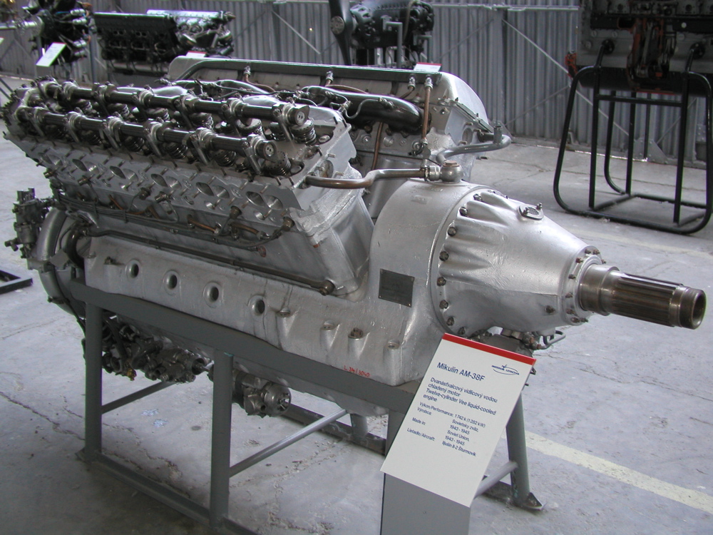

Olisi kannattanut siirtyä Mikulin rivimoottoreihin.
AM-35 (1,350 hp) olisi ollut saatavissa jo vuodeta 1941 ja AM-38 (1,700 hp)
Olisi ”Myrsky” kulkenut aivan kohtuullisesti , vanerit tuulessa lepattaen.
Moottoreita ja varaosia olisi ollut saattavissa pitkin aroa lähes rajattomasti (suomen tarpeisiin).
