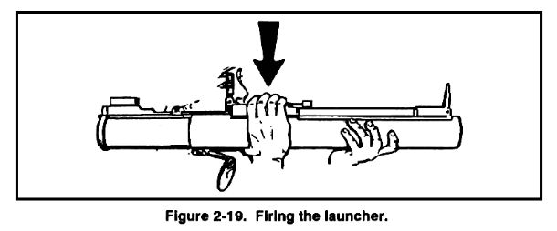

Jos puristusvoima ei riitä ... lienee jo aikakin saada parempi laukaisukoneisto kehiin. Sotilaan käsikirjassa on tosiaan myös tuo peukalo alla-ote ja näyttäisi olevan alkuperäisessä jenkkimanuaalissakin:
Minusta se on ollut aina paljon selkeämpi tapa ottaa koko putki kämmeneen ja puristaa sitä suunnilleen vastakkaisilta puolilta sen sijaan että painaisi vain ylhäältä alas. Ehkä tämä on tosiaan puristusvoimakysymys, jos on pieni käsi eikä siihen "kaljapullo-otteeseen" saa voimaa niin sitten voi tehdä jotain muuta. Uuteen KES 12:aan olen ottanun vain lyhyesti tuntumaa tyhjällä käsittelyaseella ja kaikki nuo ongelmat katoavat sen siliän tien. Ampuma-asento on kuin minikokoisessa Apilaksessa jossa ei ole puristusvarmistinta, sellainen pieni ja hento lapsisotilaan ote riittää oikein nätisti.
Minusta kaljapullo-ote hankaloittaa ampumista. Ensinnäkin putki on sen verran iso, ettei minun lapani oikein ylety sen ympäri kunnolla. Laukausta puristaessa peukalo sitten aiheuttaa ylimääräistä vääntöä putkeen. Neljällä sormella alaspäin painaessa peukalon levätessä sivulla voima kohdistuu suoraan alaspäin olkapäähän ja tukikäteen, jolloin laukaisuvirhe on pienempi. Yhtä kaikki, yhdensuuntainen laukaisin on tervetullut uudistus ja puuttuu minusta muuten erinomaisen kessin suurimpaan epäkohtaan.
