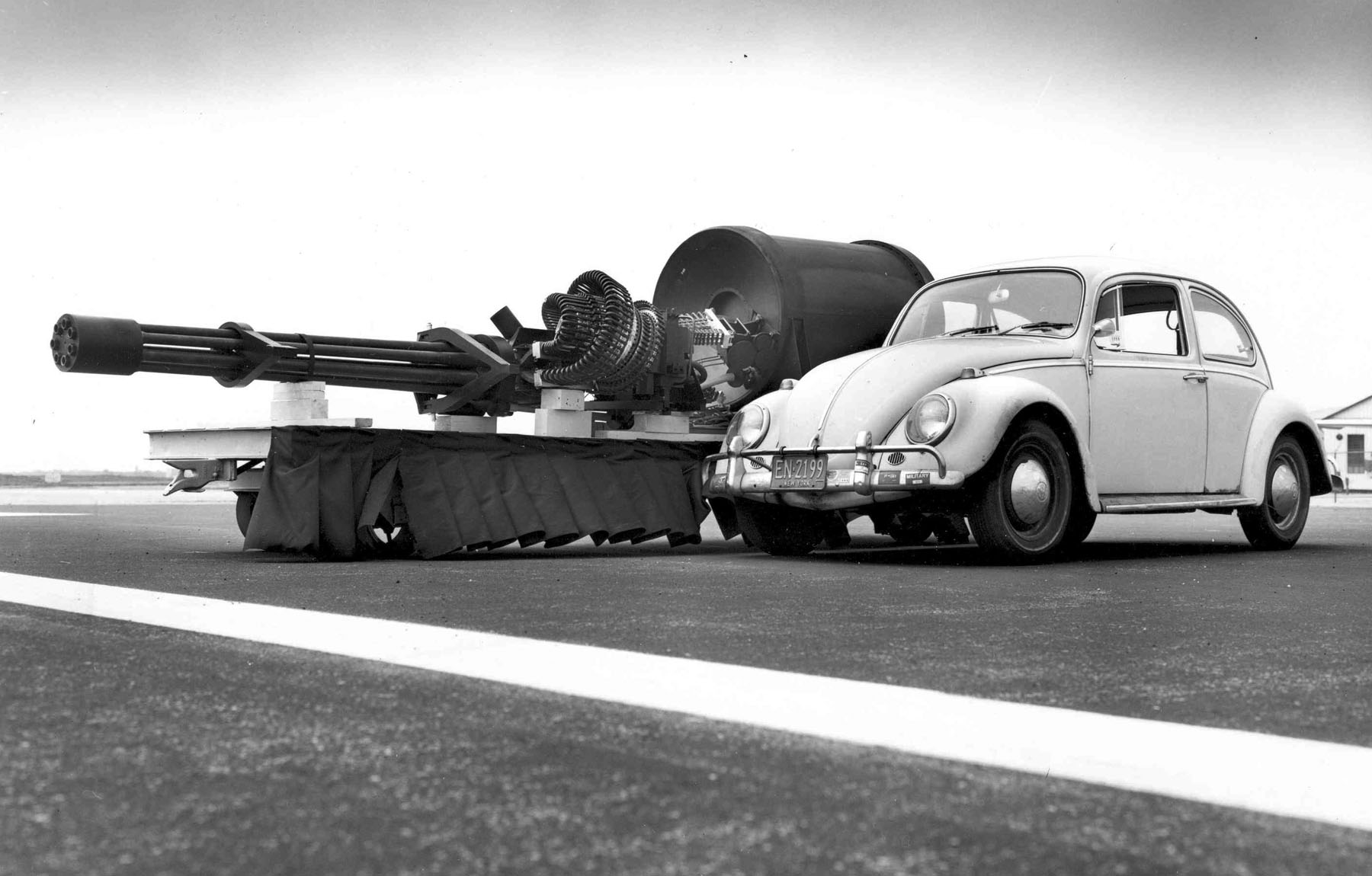

Tagit A-10 GAU-8 Avenger kuplavolkkari

A-10:ssä käytettävä panssariammus on PGU-14/B, jossa siis on täysikokoinen alumiiniammus jonka sisällä on DU-penetraattori. Osuessaan panssariin jää alumiini siihen ja DU-penetraattori jatkaa matkaansa eteenpäin. Eli kysessä on ikäänkuin nuoliammus jonka sabotti ei irtoa laukaisun jälkeen.
