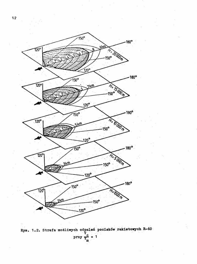

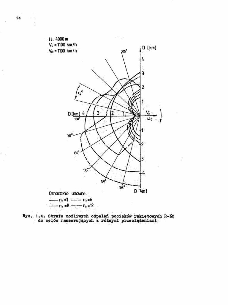

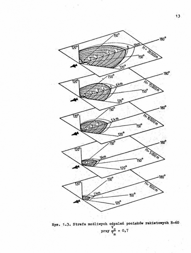

R-60 ohjuksen kantama/korkeus/kulmatietoja puolalaisesta manuaalista:
Allaoleva teksti on vapaasti käännettynä R-60 ohjuksen laukaisuparametrit riippuen kohdekoneen parametreistä
