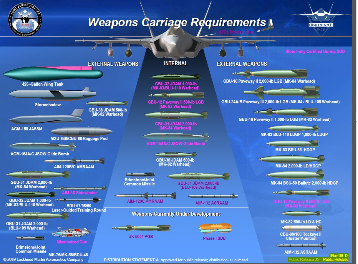

Onko jollakin käsitystä mistä johtuu, että kuvan mukaan Asraamin saa sisäisesti, mutta AIM-9 vain ulkoisesti? Entä voiko tarkoittaa että jos tuo päivitys 6 ohjukseen toteutuu, niin sisäisesti menee esim. 4 Amraan ja 2 Asraam? Tuolla vois sitten jo lentää sisäisellä kuormalla tunnistuslennonkin(jos halutaan sekä ip että tutkapuikot mukaan)
1) Voiko Sidewinder:iin näyttää koneesta maalia? Etsintäsuunnanhan äksään voi.
2) Kolme vitosessa ei ole Sidewinderille "ulosheittoa", eikä pelkkää pudotus ja sitten käynnistys kai luoteta? (Mitenkähän tämän pitäisi poiketa AMRAAMin laukaisusta?)
Nämä nyt ainakin pienellä pohdinnalla tulee mieleen.
Jos olen käsittänyt oikein, niin Sidewinderin hakupää lukitaan kohteeseen jo ennen laukaisua. Se on vähän hankalampaa, jos se ohjus istuu vielä koneen luukkujen alla.
LOAL (Lock on after launch) kyky on tullut lämpöhakuisiin ilmataisteluohjuksiin vasta viime vuosina. Sidewindereista ainakin -9X Block 2 omaa tuon kyvyn, vanhemmat pitää lukita ennen laukaisua
Ohjukselle pitää varmaankin kertoa mistä suunnasta maalia tulisi etsiä sekä hakupään automaattinen maalinhakualue tulee varmaankin olla isompi kuin normaalisti, jotta maali löytyy riittävän suurella todennäköisyydellä. Kiskolaukaisu ei myöskään onnistu ellei ohjusta saada asetilan ulkopuolelle. AMRAAM voidaan laukaista sekä kiskosta että pudottamalla eli ei pitäisi olla mikään mahdottomuus Sidewinderilläkään tai muilla vastaavilla
