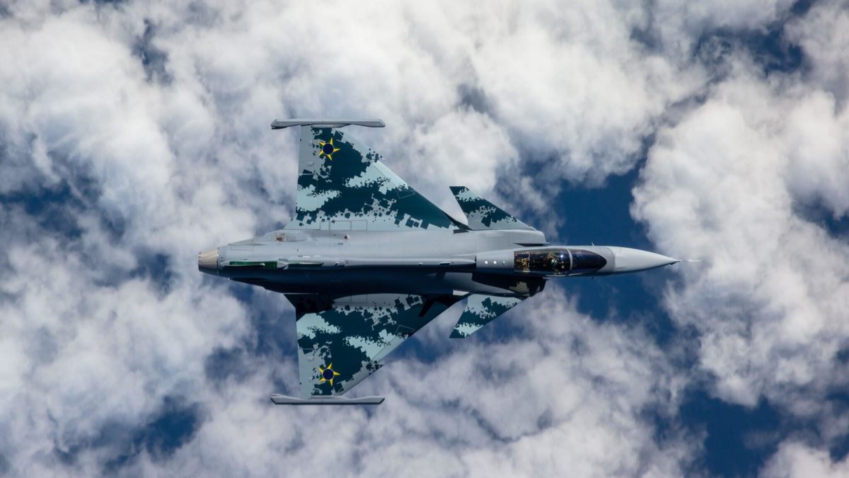

Osaako joku muuten sanoa, mikä on tämän kuvan tarina? Miksi toisessa koneessa Sidewinderit on siivenkärjissä, toisessa ulommissa siipiripustimissa? Onko kyse jostakin tasaisesta kulumisesta, vaihdetaan ohjusten paikkoja koneissa, jotta runko väsyy halutulla tavalla?
@Huhta onko takimmassa tutkavaroitinväkkyrät kiinni siiven kärjissä? Ne on normaalit ripustimet, mutta kun muuta kuormaa siivissä ei ole niin ehkä siinä syy?
Hmm, hyvä huomio! Eli mahdollisesti Saabin ESTL?
Laitetaan pari muuta kuvaa, kovasti on erinäköisiä siivenkärkiä.
Lisäys: Vaikka jos tarkkaan katsoo, niin minusta myös taaemmassa koneessa on vasen siivenkärki samanlainen kuin etualan koneessa. Tuo pieni, vaalea neliö näkyy, vaikka paljon muuta ei.
Lisäys 2: Ei prkl, sinne eksyi E-malli mukaan kuviin. :D
Ehkä syy on vain se, että opitaan toimimaan erilaisten konfiguraatioiden kanssa (ei taida Thaikuissa kovin montaa AMRAAM:ia olla siipipaikoille ripustettaviksi?) tai toisen koneen siivenkärjen laukaisulaite on viallinen tms. Tai sitten on vain haluttu kuvaan erilaiset varustukset.
Ilmavoimien Hornetitkin lentävät jatkuvasti varsin kirjavassa varustuksessa ihan vain siksi, että monelle harjoituslennolle kone ei vaadi mitään tiettyä konfiguraatiota, joten ei niitä ole järkeä aina jumpata.
Nää on jänniä nää koulukuntaerot; Gripenistä ilmeisesti yleensä otetaan ohjuskiskot samantien pois jos ei tarvita (niissähän käytetään edelleen yleensä niitä A-mallin USN-kiinnitteisiä ripustimia ja kiskoja), mutta ripustimia ei oteta ikinä pois. Ranskalaiset taasen siivoaa aina välittömästi kaiken ylimääräisen koneesta pois ja ripustimista on mukana vain ne joissa on kuormaa. Suomessa taasen (ainakin kymmenisen vuotta sitten kun näitä tuli enemmän katseltua läheltä) tuntui yleensä aina olevan päällä sisemmät ripustimet ja niissä tuplakiskot. (Jos oltiin kovien kanssa liikkeellä, rungossa oli yhdet ja tuplaripustimissa toiset AMRAAMit) Tuplakiskot sentään otettiin yleensä irti näytöslentokoneesta, mutta ei niitä ripustimia. Sitten taas ulommat ripustimet on laitettu kai päälle silloin kun on heitetty kahden tai kolmen säiliön keikkoja harjoituksissa.
