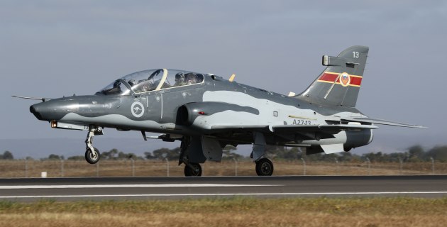

Australia osti 33 kpl Hawk 127:ää vuonna 1997 ja koneet toimitettiin 2000-2001. Koneisiin on tehty 2010-luvulla LIFCAP-päivitys, jossa on lisätty mm. datalinkki (tutkan, tutkavaroittimen ja harhamaalien emuloimiseksi) sekä törmäysvaroittimia (muu ilmailu + GCAS). Järjestelmään kuuluu myös kolme Full Mission Simulator -nimikkeellä kulkevaa modernia simulaattoria, joiden ominaisuuksiin kuuluu mm. silmienseuranta. Koneissa on kyky käyttää aseita. AIM-9M, 30 mm tykki, laserpommit ja ohjaamattomat pommit. Nokassa on tiettävästi tilaa (jos ei asennettu) FLIR-järjestelmälle.
Näyttää siltä, että koneista ollaan luopumassa 2026-2033, eli sopisi melko hyvin Suomen aikatauluun. Tunteja koneilla on jonkin verran takana, vuonna 2016 juhlittiin 100 000 lentotuntia, eli käyttöönotto varmaan alkaisi rakennekorjauksilla.
