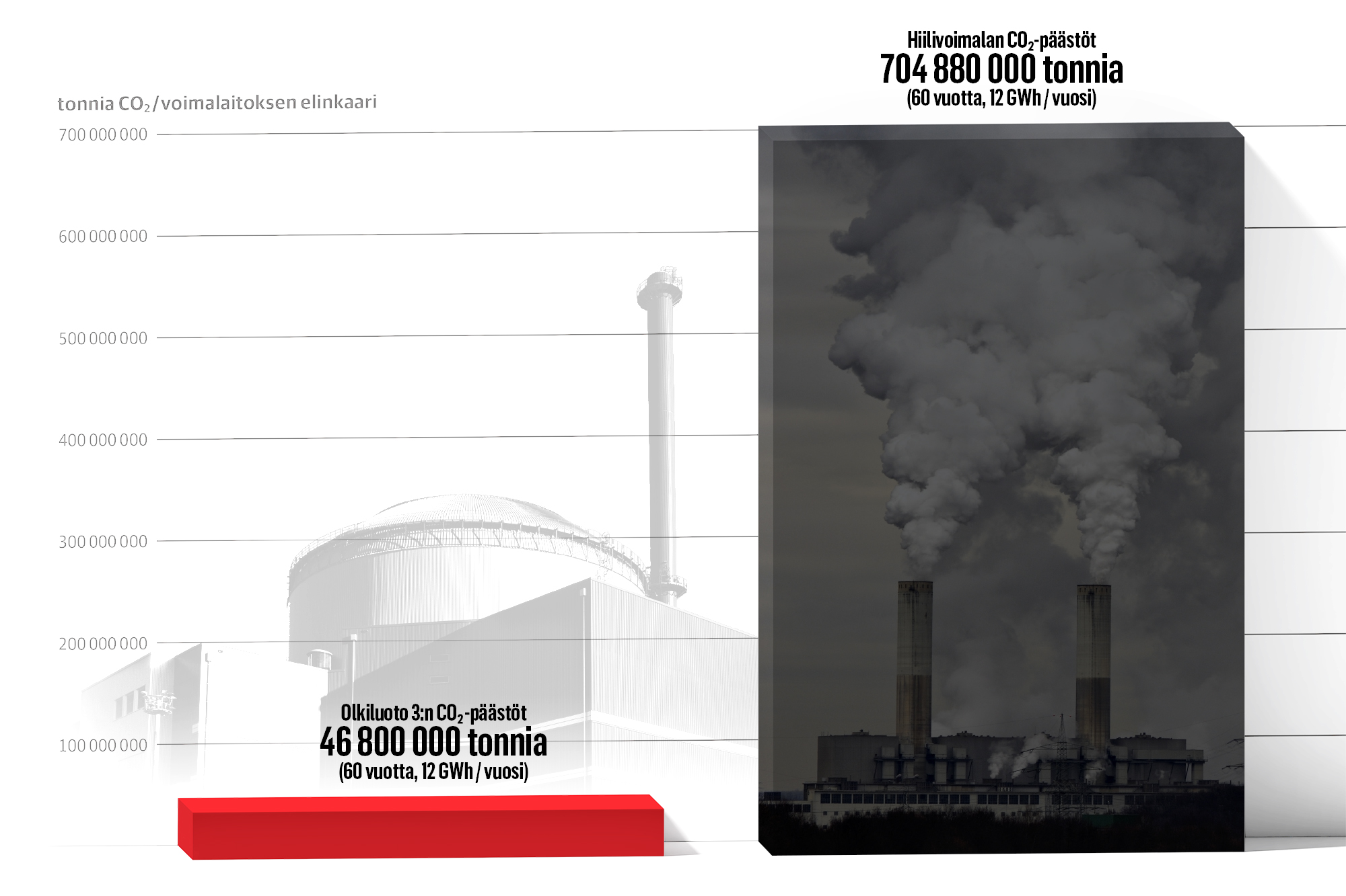

Oheinen kuva esittää ydinvoimalan ja hiililauhdevoimalan koko elikaaren kasvihuonepäästöjä. Eri polttoaineiden ominaispäästöjä ovat tutkineet etujärjestöt, viralliset tutkimuslaitokset ja yliopistolliset tutkimusryhmät. Ominaispäästöjen arvot poikkeavat tosistaan huomattavasti, mutta päästöjen suhteet pysyvät varsin samanlaisina. Kun otetaaan huomioon rakentamisaikainen työ, raaka-aineiden käyttö, polttoaineen valmistus, itse sähköntuotanto, jätteiden käsittely ja lopulta laitoksen purku, ydinvoiman päästöt ovat samaa luokkaa tuuli- ja vesivoiman kanssa eli noin viidestoistaosa kaasuvoimalan päästöistä ja kolmaskymmenesosa hiilellä tuotetun sähkön päästöistä. Erot tutkimusten välillä johtuvat osaksi eroista vertailtujen laitosten tekniikoissa ja käytettyjen polttoaineiden laadussa ja jalostustavassa.

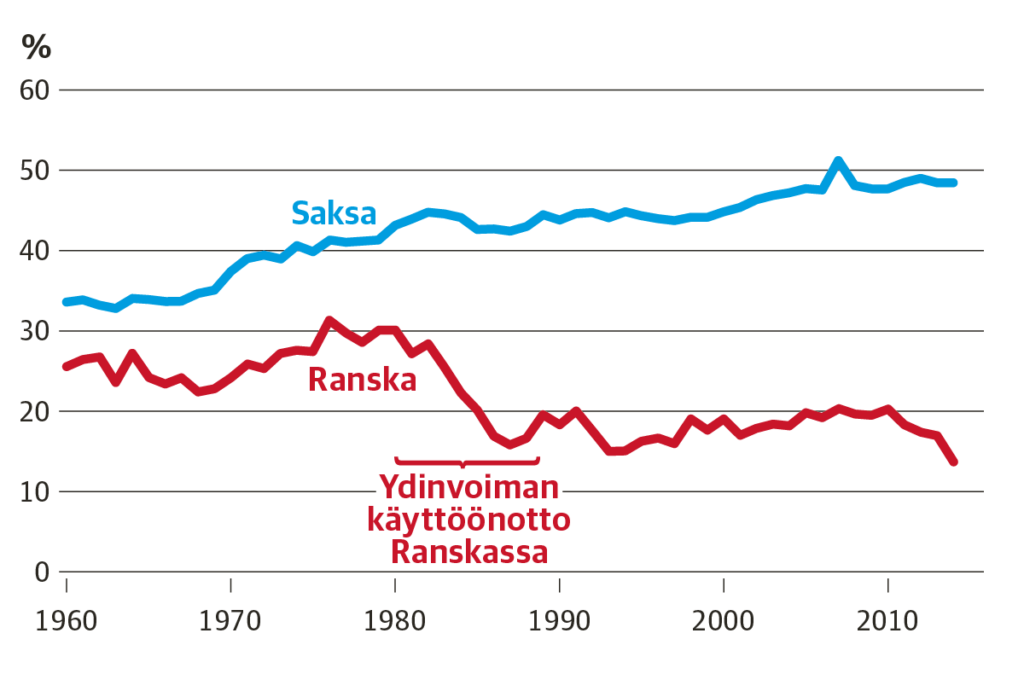

Ydinvoiman ja päästöjen suhdetta havainnollistaa Ranskan ja Saksan päästöjen kehitys.
Ranskan päättäväinen energiapolitiikka 1970–1980-luvuilla sai Ranskan ilmastopäästöt vähenemään selvästi ja maiden päästöt aivan eri tasoille. Saksan Energiewende-politiikka kasvattanee eroa entisestään.
