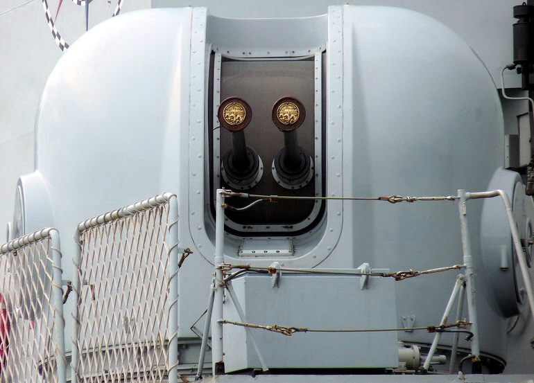

No miksi sellainen on sitten pultattu laivaan, eikä 35mm tykkiä? Boforsin 57mm mk3 ampuu 220 laukausta minuutissa, eli 3,6 laukausta sekunnissa. Eikö tuo ole riittävä mukamas? Entäs jos pistetään tuplatykit torniin, niin se olisi sitten 7,2 laukausta sekunnissa, eikö se riitä? Myönnetään, että 35mm tykki pystyy laukomaan sekunnissa 16 ammusta kyllä...
HETKONEN, miksi Boforsin 40mm tykin (L70) kantamaksi annetaan 12km?!? Miten on mahdollista, että 35mm tykillä kantaa vain muutaman kilsan, mutta sitten 40mm tykillä kantaakin 12km? Jos näin on asian laita, niin tietenkin pitäisi tuota kaliiberia käyttää, toki tulinopeus ei ole sitten kuin 5,5 laukausta sekunnissa.
Mutta kertokaa nyt, en tajua tätä: Miten 35mm tykillä voi olla pirusti kovempi tulinopeus mutta noin surkea kantama verrattuna 40mm tykin hitaampaan tulinopeuteen mutta paljon kovempaan kantamaan? Juu, vastaus löytynee ammuksen painosta ja panosaineen määrästä/tehosta, mutta en tajua silti tätä näin suurta eroa. Luulisi, että olisi kivampi joku muu kompromissi kuin mitätönkantama/hirveä tulinopeus versus pitkä kantama/surkea tulinopeus. Vaikkapa joku 8km kantama mutta kohtuullinen tulinopeus vaikkapa?

Laivoissa paino ei ole niin tärkeätä kuin maalla, myöskin merellä näkyväisyys ja reagointi ajat on pidempiä. Rekyyli voi olla myös liikaa tollasissa järeämmissä vehkeissä... zsu-57..
Eli tornin pitää kääntyä ja suuntautua nopeasti, rekyyliä ei saa olla liikaa. Ei se turhaan ole toi 35 oer suisituin noissa vehkeissä.
