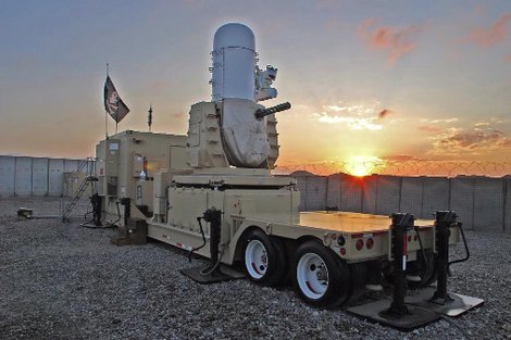

Tuli mieleen että onko tuollaista goalkeeper ciws systeemiä koskaan mahdettu testata maaversiona? Voisi olla ihan pätevä peli siinäkin hommassa.
Raveni kirjoitti:
En tiedä goalkeeperin maaversiosta mutta Phalanxin maaversiota on käytetty Irakissa ja Afganistanissa jo jostain viime vuosikymmenen puolivälistä suojaamassa arvokohteita. Käyttöperiaatteena ammuttiin hemmetisti kuulaa jossain Bagdadissa torjumaan yksi kranaatinheitinhyökkäys ja sitten se romppeet (korjaan, täysin vaarattomat pienet sirpaleet) satoi johonkin lähiöön. Mutta eipä kuollut amerikkalaisia.
kuulaahan tuo syytää taivaalle jonnin verran :uzi: käsittääkseni tuo goalkeeper ei ihan niin paljoa kuin phalanx? Olisiko tulenjohto parempi tms.

Goalkeeper on selvästi raskaampi (30 mm kaliiberi), mutta ampuu yhtä nopsaan kuin Phalanx (4200 laukausta/min vs. 4500 max). Asehan on itse asiassa sama kuin A-10:ssä oleva. Tulenjohtopuoli on suunnilleen samaa tasoa, mutta Goalkeeperillä on isomman kaliiberin ansiosta kyky torjua uhat kauempaa.
Goalkeeperistä ei käsittääkseni ole varsinaista maaversiota, mutta tuskin olisi iso ponnistus tehdä sellaista.

No jaa, kyllä tuolla Centurion C-RAM systeemillä on torjuttu jo toistasataa kranaatti- ja rakettihyökkäystä. Saksalaiset itse ovat hankkineet Oerlikonin Mantis-järjestelmänsä samaan tehtävään. Järjestelmät vielä yrittävät torjua uhat sellaisille alueille, joissa mahdollisuus siviiliuhreille on mahdollisimman pieni.

Tutkiskelin lisää ja jossain videossa oli tuollainen kontti versio tuosta goalkeeperistä ja siinä sanottiin että korkean arvon omaavien maakohteiden suojaamiseen. Eli ilmeisesti sellaistakin valmistetaan. Ainoa miinuspuoli tuossa on että liikkuminen on enemmän ja vähemmän kömpelöä mutta on myös siirrettävissä helikopterilla.
Tärkeimpinä suojattavina kohteina näkisin ilmapuolustuksen tutkat, joten liikkuvuuden ei tarvitse olla ihan etulinjan tasoa. Tällaisessa roolissa voitaneen varautua runsaan maansiirtokaluston käyttöön sekä tutkien, että niitä suojaavien järjestelmien liikuttelussa. Äkkiä sitä syntyy savipeltoihin kuorma-auton kantavaa sepeliuraa.
Tuo kulkee näpsäkästi nupin perässä. Tiuhaan vain asemanvaihtoja, jotta järjestelmää ei poisteta pelistä ballistisella ohjuksella. Jouduttaessa paljastamaan tutkien sijainti, lykätään myös C-RAMeihin virrat. Tilanteen rauhoittuessa tutkat ja niitä suojaavat järjestelmät vaihtavat asemaa.
Ostetaan tämmöisiä, niin ulottuvuuttakin löytyy:
Olisiko tuollaisella oikeasti mitään käyttöä? Eikös tuo ihan tutkaohjattu/automaattinen vehje ole?

Kaikesta päätellen tuo on ryssien vastaavan kopio (tai mahdollisesti kiinalaisesta kopio) ja tietääkseni kummassakin maassa noista on luovuttu. Noilla voisi olla käyttöä vaikkapa lennokkien metsästyksessä, mutta oikeita lentokoneita vastaan toimittaessa en odottaisi liikoja.
