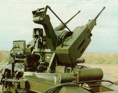

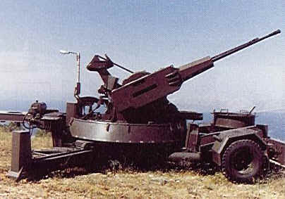

Väännetääs vielä keskustelua Sergein (hypoteettisesta) korvaajasta:
Miten olisi tuollainen systeemi:
http://en.valka.cz/viewtopic.php/t/12839
Greece PLDvK Artemis Weapon developed in 80 of the last century.
The weapon used by German 30 mm cannon Rheimetal Mk 30-1
Caliber: 30 mm x 173 mm
mount: the KUKA
ammo: Mauser
Siemens shooting radar
fire control system from Philips
Is a 4 wheeled carriage with a fully rotatable top mount hydraulic circuits necessary to mount two fully automatic guns with 2 trays for 250 rounds.
weapons of mass transfer in: 7.1 tons
in a combat position: 5,6 thousand tanks
Bearing: - 5 ° to + 85 °
delivery: 360
Effective range: 3500 m
Shipping Weight: 7400 kg
Length (transport): 7.95 m
Height (shipping): 2,375 m
Width (shipping): 2,25 m
Max. Range: 8,400 m
Technical data munitions (cluster / armor)
Length charge ................................. 289 mm (APDS: 260 mm)
Weight ............................ 870 g charge (APDS: 760 g)
Projectile Weight ........................ 364 g (APDS: 260 g)
.............................. Muzzle velocity 1025 m / s (APDS: 1200 m / s)
Time destruct (HEI, HEI-T with 6-12 )....
Suoritusarvot komeammat kuin Sergeillä, tietty myös painokin.
Ampuu pimeällä+joka säässä ja samaa kuulaa kuin CV ja tarjonnee sitäkautta myös synergiaetuja. Kantamaa enemmän kuin Sergeillä+tehokkaampi kuula.
Kreikkalaisilla menee nyt huonosti joten mitä jos sillä rahalla (takuulla) jota Portugalille tarjotaan, ostettaisiinkin noita Kreikalta ja "tuettaisiin" kärsiviä EU-veljiä?
Siinä voisi mennä monilta mailta jauhot suuhun kun suomi ilmoittaisikin että Portugalin tuen sijaan ostetaan sotilaskalustoa Kreikalta ja autetaan samalla lyhentämään Kreikan velkaa EU:lle! Voitaisiin saada edullisesti tehokasta it-tykistöä maanpuolustukseen ja kaiken lisäksi mehän olisimme "pyhimyksiä" verrattuna Saksaan kun tuemme Kreikkaa velkojen hoidossa kun taas sakemanni myy sotatavaraa kalliilla kriisissä rypevälle Kreikalle.
Myös Kreikan maine puhdistuisi monen silmissä kun he leikkaavat kustannuksia karsimalla myös asevoimien kalustosta...
Mielestäni tuo on vähän välimallia uudeksi ammus-it aseeksi. Iso, painava, kallis ja vaativa ylläpidettävä tutkan,tulenjohtojärjestelmän sekä hydrauliikan ansiosta. Vastineeksi saadaan tavanomaisia ammuksia pienessä kaliiperissa. Ei mitenkään fiksua. Noin mutkikkaan järjestelmän kaliiperi saisi olla selvästi isompi ja ammukset joko aika- tai herätesytyttimellä varustettuja. Kaliiperi saisi olla 57 tai 75 milliä.
Jos halutaan 30 millin kaliiperia tavallisilla tyhmillä ammuksilla, niin silloin voisi mielestäni harkita Sergein kopiointia ja muokkausta yksiputkiseksi 30mm tykiksi.
