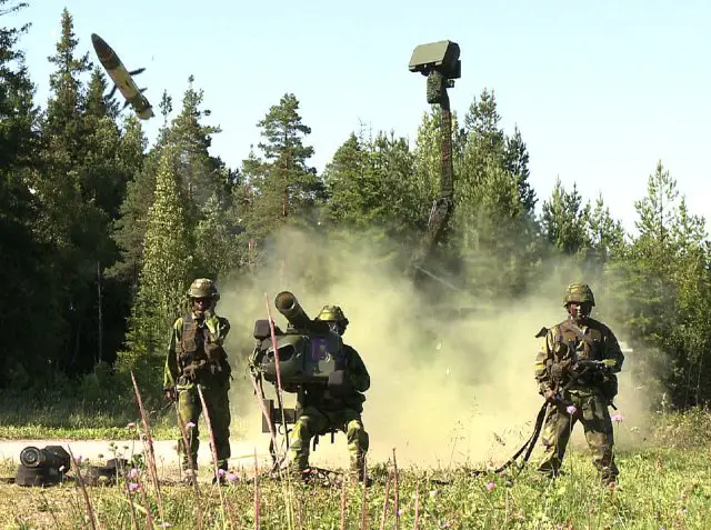

Osaako joku perustella muuten, miksi RBS70/Bolide on tehokas ja osuu, mutta brittien Starstreak oli ihan paska eikä osunut mihinkään? Molemmissa sama tapa ohjata ohjus maaliin - mark2 eyeballs.
Kyse on siitä, että Starstreakilla on/oli varsin iso alkuvaiheen "katvealue" eli aika/alue, jolloin se ei ole ohjattavissa. Osumatodennäköisyydestä ei siis ole kyse vaan tuosta lähialueen ongelmasta. Pätevä ohjus muuten.Tiedän tasan miksi, kun olin mukana Isossa-Britanniassa Starstreakia yhtenä ohjusvalintana evaluoivassa ryhmässä.Kyse on siitä, että Starstreakilla on/oli varsin iso alkuvaiheen "katvealue" eli aika/alue, jolloin se ei ole ohjattavissa. Osumatodennäköisyydestä ei siis ole kyse vaan tuosta lähialueen ongelmasta. Pätevä ohjus muuten.
Mistä tuo siis johtuu?
Ikiluotettava wikipedia ei sano suoraan, mutta ilmeisesti Starstreak ei seuraa sädettä kiihdytysvaiheessa vaan vasta kun ne kolme "tikkaa" irtoavat rakettimoottorista? Ja Bolide seuraa sädettä heti vaikka moottori vielä toimiikin?Ohjuksen "ominaisuuksista". Vaikka RBS70/Bolide ja Starstreak ovat periaatteessa hyvin samankaltaisia, brittiläisellä tuotteella on tuo pieni heikkous. Käytännössä se johtuu siitä, että Starstreak on miltei tuplasti nopeampi kuin Bolide ja tämä aiheutti tuon viiveen ohjuksen toiminnassa. Kyse on hieman eri suunnittelufilosofiasta, Bolide heittää Mach 2 ja Starstreak Mach 4..."you gain some, you lose some".

Bolide on ainakin ketterämpi. Yksityiskohtiin en mene.Ohjuksen "ominaisuuksista". Vaikka RBS70/Bolide ja Starstreak ovat periaatteessa hyvin samankaltaisia, brittiläisellä tuotteella on tuo pieni heikkous. Käytännössä se johtuu siitä, että Starstreak on miltei tuplasti nopeampi kuin Bolide ja tämä aiheutti tuon viiveen ohjuksen toiminnassa. Kyse on hieman eri suunnittelufilosofiasta, Bolide heittää Mach 2 ja Starstreak Mach 4..."you gain some, you lose some".

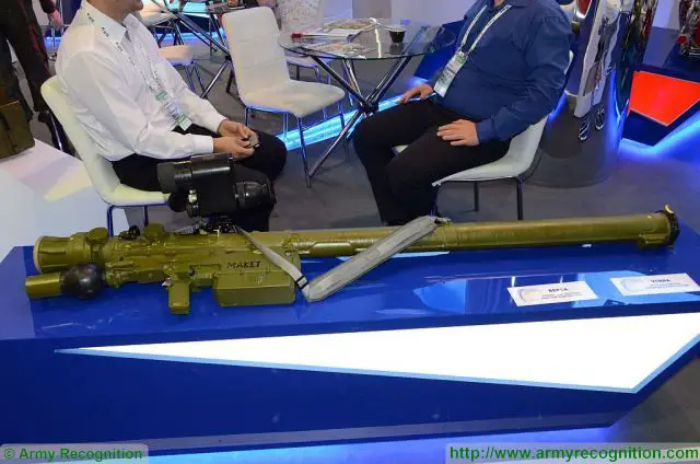

http://www.armyrecognition.com/russ...nical_data_sheet_pictures_video_12410155.htmlThe VERBA 9K333 is the next generation of MANPADS (Man Portable Air Defense System) designed and manufactured in Russia by the Company KBM (Konstruktorskoye Byuro Mashinostroyeniya). The systems was unveiled for the first time during the defense exhibition in Russia Army-2015.
According engineer of KBM, theVerba system significantly improves upon the accuracy and performance of the earlier 9K338 Igla-S (SA-24 Grouse) MANPADS, primarily through the integration of a new multispectral optical seeker, which uses three sensors - ultraviolet, near-infrared, and mid-infrared - as opposed to the dual-waveband infrared used in the Igla-S system. The VERBA 9K33 is in service with the Russian Armed Forces since 2015
Sen mitä siitä googletin, niin sillä ei osunut oikein mihinkään. Oli hyvin vaikeaa saada pidettyä nopeasti liikkuvaa ja väistöjä tekevää maalia koko ajan tähtäimessä ihan sormipelillä. Aivan sama ongelma on Bolidessakin. Ampujan pitää pystyä pitämään manuaalisesti kohdetta aivan pilkuntarkasti tähtäimessä koko ajan. Helvetin vaikea homma.Tiedän tasan miksi, kun olin mukana Isossa-Britanniassa Starstreakia yhtenä ohjusvalintana evaluoivassa ryhmässä.Kyse on siitä, että Starstreakilla on/oli varsin iso alkuvaiheen "katvealue" eli aika/alue, jolloin se ei ole ohjattavissa. Osumatodennäköisyydestä ei siis ole kyse vaan tuosta lähialueen ongelmasta. Pätevä ohjus muuten.
Jos tuo tehtävä olisi annettu tietokoneelle, jolle vaan OSOITETAAN maali ja joka sitten hahmontunnistuksen avulla seuraa sitä (mikä ei ole vaikea tehtävä, perushahmontunnistuksellakin nyt erottaa helikopterin tai lentokoneen pilvistä jne.) ja ohjaa ohjuksen siihen laserilla, niin ongelmaahan ei olisikaan. Mutta kuin noin ei toi Bolide toimi. Miksi pirussa ei, sitä en tajua, koska ei tuollaisen hahmontunnistuksen laittaminen olisi mikään ylivoimainen urakka.
a) Millä järjestelmällä OSOITETAAN maali ja pidetään se seurannassa? Tutkalla? Lämpökameralla?
b) Millä järjestelmällä tietokone + osoitinjärjestelmä + ampumalaitteen virransyöttö järjestetään
c) mistä löydetään varusmiehiä jotka pystyvät kantamaan maalinosoituslaitteen, parit aggregaatit, ampumajalustan, ammukset, vai siirretäänkö koko järjestelmä jollekkin alustalle?
