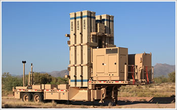

David's Sling olisi hyvä vaihtoehto Suomellekin. :D Ainakin Helsinki olisi suojassa Iskandereilta.
Ihan varmaan, mutta maksanee messinkiä. Ohjus on muuten kaksivaiheinen.
2 yksikköä, jotka kattavat koko Israelin maksavat $250 miljoonaa. Sitä en tiedä kuinka monta laukaisualustaa ja ohjusta siinä on mukana. Mutta kehuvat, että ohjus on (samoin kuin Iron Domen) halpa, koska käytetään mahdollisuuksien mukaan Python 5 ja Spyder-teknologiaa.
Laukaisualusta:
Ohjus:
Jos nyt ajatellaan, että ostettaisiin vaikka yksi tuliyksikkö Helsingin suojaksi, niin se olisi ehken sen $125 miljoonaa ja sisältäisi ehken 36-48 ohjusta laukaisualustoissa. Voi olla enemmänkin. Plus sitten lisäohjukset jos niitä haluttaisiin. Kyllä sillä jo yhden Iskander-prikaatin iskun jotenkuten torjuu.
