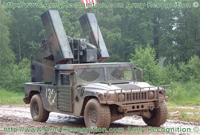

Enkä pitäisi huonona tätäkään vaihtoehtoa jos ajoneuvoasenteista halutaan sen teknikaalin sijaan:
Avenger_AN-TWQ-1_short-range_pedestral_mounted_air_defence_missile_system_US_United_States_army_640.jpg
Unohtaisin heti alkuunsa tuon Avengerin. Hinta on posketon, ainakin uutena. Mies Hiluxin lavalla laukaisulaite olkapäällä tarjoaa 80% suorituskyvystä sekä pääsee liikkeen pysähtyessä hyvään tuliasemaan kallion päälle tms. korkealle paikalle.
Olen joskus tainnut nähdä sellaisen Avengerin konseptiversion, jossa oli kai laserase ja olikohan Sidewinderit vielä pultattu Stingerien tilalle. Jos sellainen tulee joskus tarjolle, niin sitä ehkä voi harkitakin. Siinä olisi järkevää suorituskykyä myös lennokkeja vastaan ja modernissa paketissa.

Eli periaatteessa kannatan Stingerin lisähankintoja, mutta kohtuus pitää muistaa. Kyse on kuitenkin nyt ja etenkin tulevaisuudessa jokseenkin yksikäyttöisestä aseesta (helikopterien ja matalalla toimivien lentokoneiden (Su-25) torjunta), jonka hankinta on pois jostakin muusta näillä meikäläisillä budjeteilla. Voi myös miettiä, olisiko raha paremmin käytetty hankkimalla esimerkiksi raskaan raketinheittimen ampumatarvikkeita, panssarihaupitseja tai vaikkapa Nasamsin ohjuksia.
