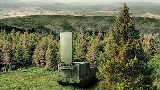

Spydspissene i det nye kampluftvernet, gjerne kalt «effektorer», blir seks ombygde M113-panservogner med IRIS-T-missiler og tre Humvee-feltvogner med AMRAAM-missiler. I tillegg kommer selvsagt sensorer og kommando- og kontrollstasjoner.
Dette er HML som blir en del av det nye kampluftvernet. Foto: Per Erlien Dalløkken

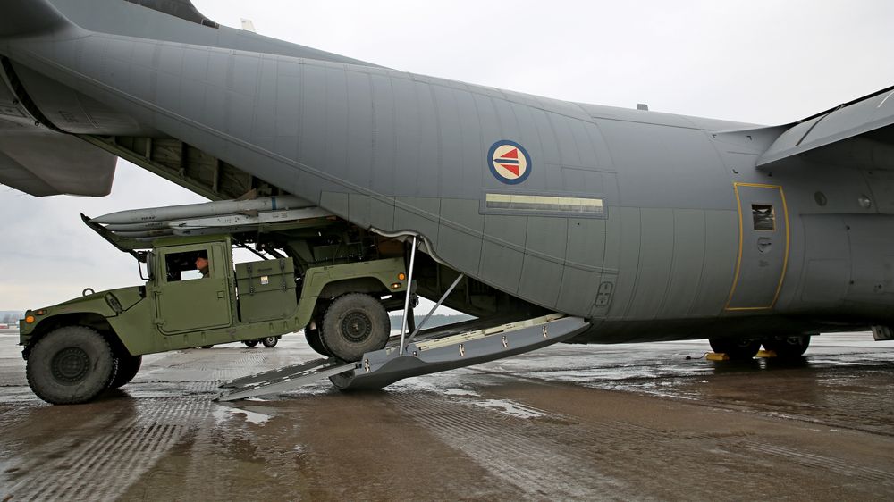

Nasams HML kan rulle inn og ut av Luftforsvarets C-130J Hercules, noe som bidrar til å gi luftvernet en forbedret strategisk kapasitet. (Bilde: Per Erlien Dalløkken)

Teknisk Ukeblad var med da HML ble fraktet med fly for andre gang tidligere denne uka. (Første gang var i september 2014, da systemet ble prøveskutt på rakettskytefeltet i Vidsel i Nord-Sverige, se video nederst i artikkelen).
Den korte flyturen fra Gardermoen til Rygge gir en god demonstrasjon av HMLs fortrinn.
Begrepet «high mobility» viser nemlig ikke til selve kjøretøyets framkommelighet og hastighet, som er bedre enn dagens Nasams-lastebiler, men på systemets mobilitet der det for egen maskin kan rulle rett ut av en C-130J Hercules så å si klar til skudd.
– Dette betyr at HML gir oss en taktisk og strategisk mobilitet som vi ikke har i dag, sier John-Arild Bodding, som er fagsjef luftvern ved Luftoperativt inspektorat på Rygge.
To Hercules er nok
Nasams er modulært bygget opp og består av kommando- og kontrollstasjoner, aktive radarer og passive elektroptiske/infrarøde sensorer (EO/IR) i tillegg til utskytningsenheter.
Nå kan to av Forsvarets moderne C-130J transportfly kan frakte med seg en HML (det som gjerne kalles «effektor»), en kommandosentral, en radar og EO/IR-sensor.

Forsvaret kan altså sette inn luftvern langt borte langt kjappere. Og når det først står ute på oppdrag, kan det flyttes rundt mye raskere.
Nasams III i 2018
Nasams lages av Kongsberg Defence Systems i samarbeid med Raytheon og har vært i bruk i 20 år.
Dette er det mest solgte luftvernsystemet i Nato de siste årene og regnes som en av Norges største forsvarseksportsuksesser.
Siden den første versjonen ble tatt i bruk med inititell operativ kapasitet av Norge i 1994, var den første oppgraderingen til Nasams II klar i 2007.
Nå er det på nytt såpass store oppgraderinger som foregår at Forsvaret betegner det som kommer ut i andre enden som tredje generasjon:
– Det er tre delprosjekter her: HML med ny radarsoftware og noen oppgraderinger av kommandosentralen er én ting. I tillegg oppgraderer vi gamle «canister launchere» og bytter hele kommunikasjonssystemet for hele Nasams. Disse tre tingene gir Nasams III, som skal være ferdig i 2018, sier Lars Laudal, som er prosjektleder luftvern i Forsvarsmateriell luftkapasiteter.
IP-teknologi
I Nasams er vanligvis fire systemer bundet sammen i ett nettverk som deler sensorinformasjon i sanntid, reduserer forsinkelse, korrigerer sensortrack og sørger for mest mulig effektiv leveranse av Amraam-missilet.
I den nye kommunikasjonsløsningen benyttes fortsatt radio, men dette er løftet over på ip-teknologi.
Laudal forteller at tidligere måtte de enkelte Nasams-enhetene koble seg rett inn i ildledningssentralen. Det endrer seg med det nye utstyret for sikker ip-kommunikasjon, der det altså etableres logisk forbindelse i stedet for fysisk.
– Det nye systemet blir langt mer fleksibelt, der de enkelte komponentene kan plasseres hvor som helst i teigen. Enkelt forklart handler det om å få riktig data til riktig sted til riktig tid, sier Laudal.
Den nye ip-løsningen er allerede i operasjonell bruk hos andre enn Norge og har ifølge Kongsberg demonstrert høy ytelse og stabilitet.
– Når vi nå kommer på samme nivå åpner det for muligheten for mer samarbeid og samtrening med andre Nasams-brukere innenfor Nato, sier Bodding.
Fire AIM-120B
At HML-plattformen er «High Mobility Multipurpose Wheeled Vehicle», altså Humvee fra amerikanske AM General, henger sammen med at mye av utviklinga stammer fra Raytheons SLAMRAAM-prosjekt (Surface Launched Advanced Medium Range Air-to-Air Missile) som ble offer for den amerikanske budsjettøksa i 2011.
Hovedvåpenet er som på resten av Nasams «Advanced Medium Range Air-to-Air Missile» (AIM-120 AMRAAM).
Det er plass til fire AIM-120B-missiler i takstativet på Humvee-en, men potensielt ytterligere to dersom man bruker C-versjonen av missilet som har litt mindre vinger.
Det nøyaktige antallet HML-effektorer Norge skal ha, vil ikke Forsvaret ut med.

High Mobility Launcher (HML) called the vehicle which is the newest launching platform for air protection Nasama.
new mobility
TU was doing when HML were transported by air for the second time earlier this week. (The first time was in September 2014, when the system was test fired at rocket launch in vidsel in northern Sweden, see video at the bottom of the article).
The short flight from Oslo Rygge to give a good demonstration of HML's advantage.
The term "high mobility" means in fact not the actual vehicle accessibility and speed, which is better than the current NASAMS trucks, but the system's mobility where their own steam can roll right out of a C-130J Hercules virtually ready to kick.
- This means that HML gives us a tactical and strategic mobility that we have today, says John-Arild Bodding, who is Head of Defence at the Air operational inspectorate at Rygge.
Two Hercules is enough
Nasama is modular constructed and consists of command and control stations, active radar and passive elektroptiske / infrared sensors (EO / IR) as well as launching devices.
Now two of the military's modern C-130J transport aircraft can carry with it a HML (what is usually called "effector"), one command center, radar and EO / IR sensor.
Although Nasama components typically are networked together in greater numbers, this will be sufficient equipment to what the defense language called "minimum commitment capacity."
The conventional launch ramps in Nasama system has six missiles in boxes ( "canister Launcher"). This is far larger units suitable more for static protection of such airports and cities.
With the current system, it is not relevant to talk about air transport. Which two Hercules just to carry one 'launcher' with box truck. Should air protection transported far, it happens by boat.
Defense can thus insert antiaircraft far far snappier. And once it's out on assignment, it can be moved around a lot faster.
