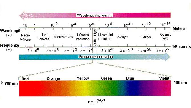

Tiesitkö, hyvä tämän tekstin lukija, että käytät juuri tutka-vastaanottimia? Kyllä, silmäsi aistivat valoa, joka on sähkömagneettista aaltomuotoista säteilyä. Samanlaista säteilyä, mutta matalammalla taajuudella ovat myös tutkien käyttämät aallot.
Tutkat voivat käyttää mikro-aaltoja, tai TV tai Radio-taajuuksia.
Oleellinen asia tutkan kannalta on, että ne läpäisevät ilmakehän ja vesihöyryn. Näkyvä valo pysähtyy nopeasti ja myös infrapuna varsin nopeasti, mutta alhaisemmat taajuudet eivät merkittävästi häiriinny.
Alhaisemmat taajuudet käyttäytyvät sitten muutenkin osin eri tavalla kuin näkyvä valo. Ja matalammat taajuudet kiertävät ns. X-band stealthin (10 Gigahertsiä). Mutta, en käsittele niitä tässä, ettei asiat mene liian monimutkaisiksi. On yksinkertaista mieltää, että mikroaallot ja valo ovat saman tyylistä säteilyä ja tutka aistii säteilyn, kuten meidän silmämme aistivat valoa.
Seuraavaksi on hyvä ymmärtää, mitä säteily on, ja miksi silmämme ja tutka pystyvät aistimaan sitä.
Säteily kantaa energiaa. Esim. auringon tai lampun valo syntyy energiasta, joka virittää elektronit ja saa ne lähettämään säteilyä tietyllä tai useammalla taajuudella. Se säteily saapuu silmiimme ja tarttuu siellä aistinsoluihin, missä energia tunnistetaan ja muutetaan näköaistimukseksi.
Samalla tavalla radioon ja tutkaan johdetaan sähköä, joka siirtyy sähkömagneettiseksi säteilyksi ja on sitten esim. radiovastaanottimessa mahdollisuus ottaa vastaan ja vahvistaa ääneksi.

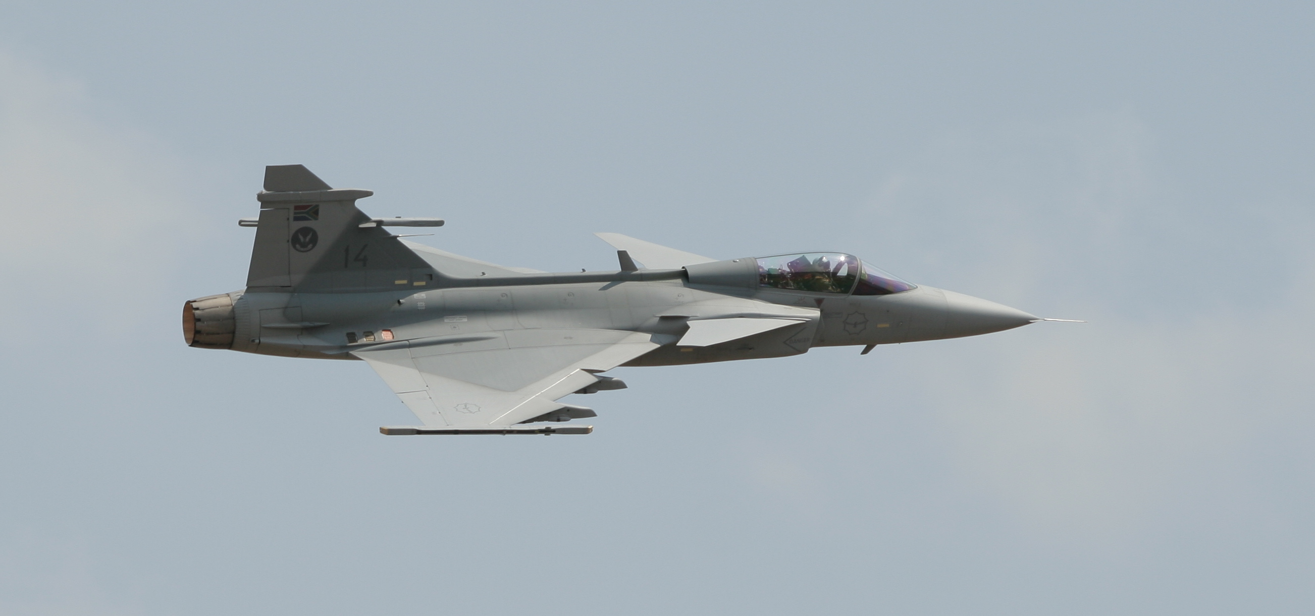

Ok. Entä sitten yksi pystysuora sivuvakaaja? @Gyllis1 oli sitä mieltä että se Gripenin tapauksessa heikentää häivettä.
Perusteena mm. kommentti siitä, mitä oli lausuttu General Dynamicsin F-22 kilpailijasta T-330. Linkitin kuvat jo ylös viestiin. http://maanpuolustus.net/threads/gripen-e-f.5004/page-38#post-393839
Kuvista jokainen voi nähdä, että aivan totta. Yksi pystysuora sivuvakaaja heikensi siinä häivettä, koska se muodosti ison kulmaheijastimen siiven kanssa. Tämäkin tosin oli sivusuunnassa vain yhdelle sektorille, joten merkitys ei kovin iso.
Gripenin tapauksessa ei vastaavaa juurikaan pääse syntymään. Alue, / kulma, jolla heijastusta voi syntyä on varsin pieni. Ja sekin on siis vain yhden sektorin ohut keila. Aistittavissa silmänräpäyksen ajan.
