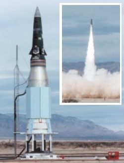

Tuo Storm II maaliohjus on sellainen jossa on Pershing II ohjuksen liikehtivä re-entry vehicle ja jota on käytetty PAC-3 testeissä:
http://www.designation-systems.net/dusrm/app4/storm.html
