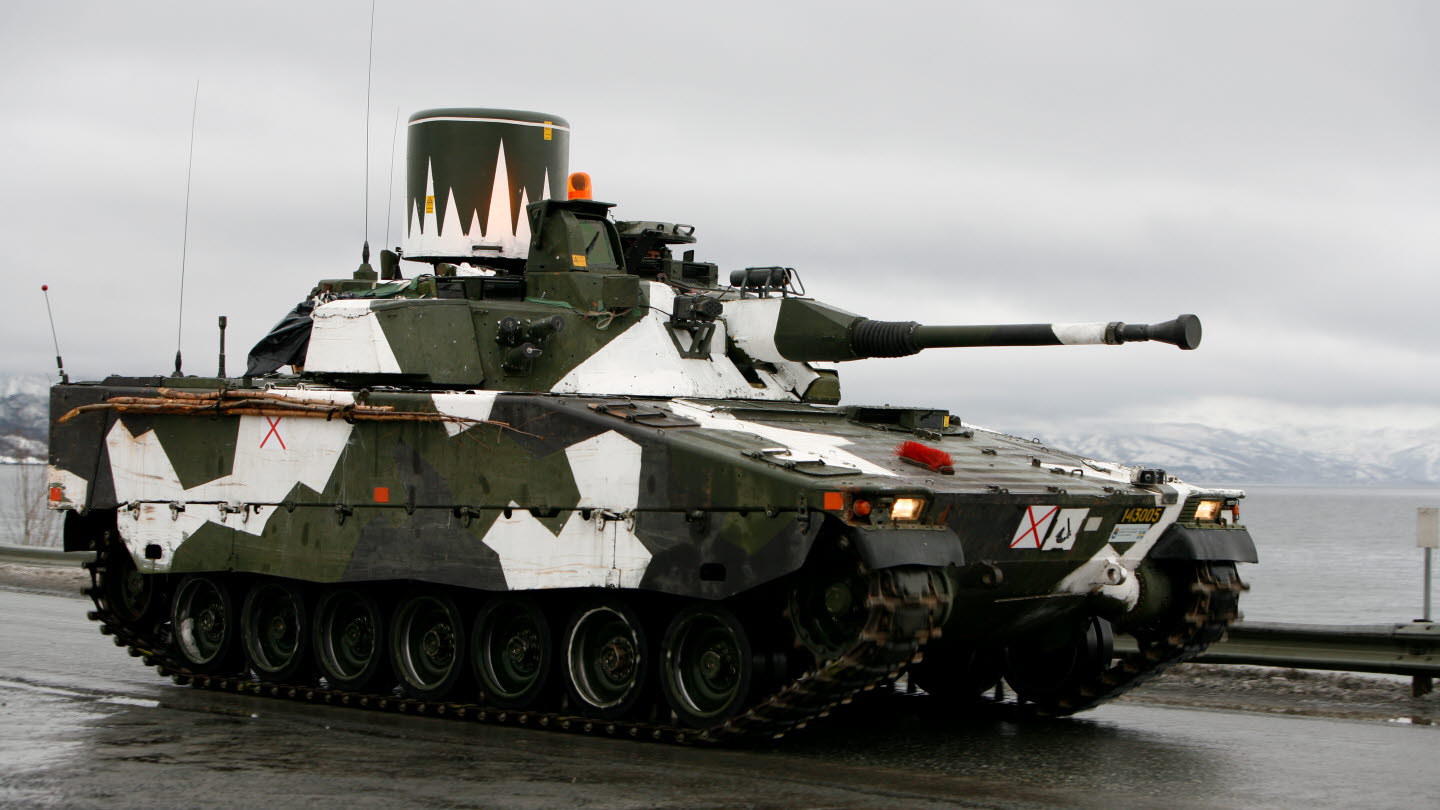

Ruotsalaisiltahan löytyy LvKv 90, eli käytännössä CV9040 SPAAG.Ainut moderni 40mm SPAAG taitaa olla tämä floppi. https://en.wikipedia.org/wiki/M247_Sergeant_York
http://www.military-today.com/artillery/lvkv_90.htm
Ruotsin PV:n esittelysivusto vaunulle.
https://www.forsvarsmakten.se/sv/in...teriel-och-teknik/mark/luftvarnskanonvagn-90/
On se kuitenkin modernimpi, kuin Vääpelin alunperin mainitsema M247 York, joka oli 70-80-luvuilta. Siinä se vasta huono tutka olikin.Muistelisin, että tässä vaunussa tutkia ei ole 3D, vaan 2D. Eli etäisyys ja korkeus selviää.
Eli ei ihan moderni vekotin. teknologia on vanhaa (90-luvun alusta). Onko tällä mitään merkitystä on sitten toinen asia.
