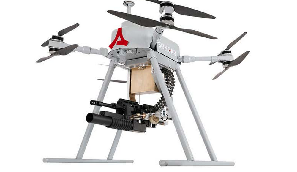

Turkille käyttöön konekivääreillä varustettuja droneja
Turkki on tehnyt tilauksen 25-kiloisista droneista, jotka ovat varustettu kevyillä konekivääreillä.
Turkkilaisen valmistajan Asisguardin mukaan Songar Armed Drone System –nimeä kantava kahdeksanroottorinen drone kykenee kantamaan kerralla 200 patruunaa,
jotka ovat Nato-standardin (5,56 x 45mm) mukaisia.
Kertatulen lisäksi se pystyy ampumaan 15 laukauksen sarjatuliryppäitä.
Songar-dronea etäohjataan dronessa kiinni olevia kameroita hyödyntäen.
Valmistajan mukaan laitteen toimintasäde on kymmenen kilometriä ja se on suunniteltu antamaan tukea jalkaväkijoukoille.
Asisguardin mukaan drone voi operoida yli 2,5 kilometrin korkeudessa ja 200 metrin etäisyydeltä drone osuu 15cm x 15cm –kokoiseen kohteeseen.
Itse konekivääri on ripustettu dronen alapuolelle eräänlaisiin robottivarsiin, joiden on tarkoitus pehmentää ampumisesta syntyvää rekyyliä.
Pimeässäkin toimiva Songar on varustettu GPS-satelliittipaikannusjärjestelmällä.
Dronet on myös mahdollista niputtaa kolmen yksikön parviksi, jotka alistetaan yhden ja saman ohjauksen alle, jolloin niillä voidaan suorittaa myös samanaikainen tulenavaus.
Alla olevalla videolla on esitelty Songarin toimintaperiaatetta:
