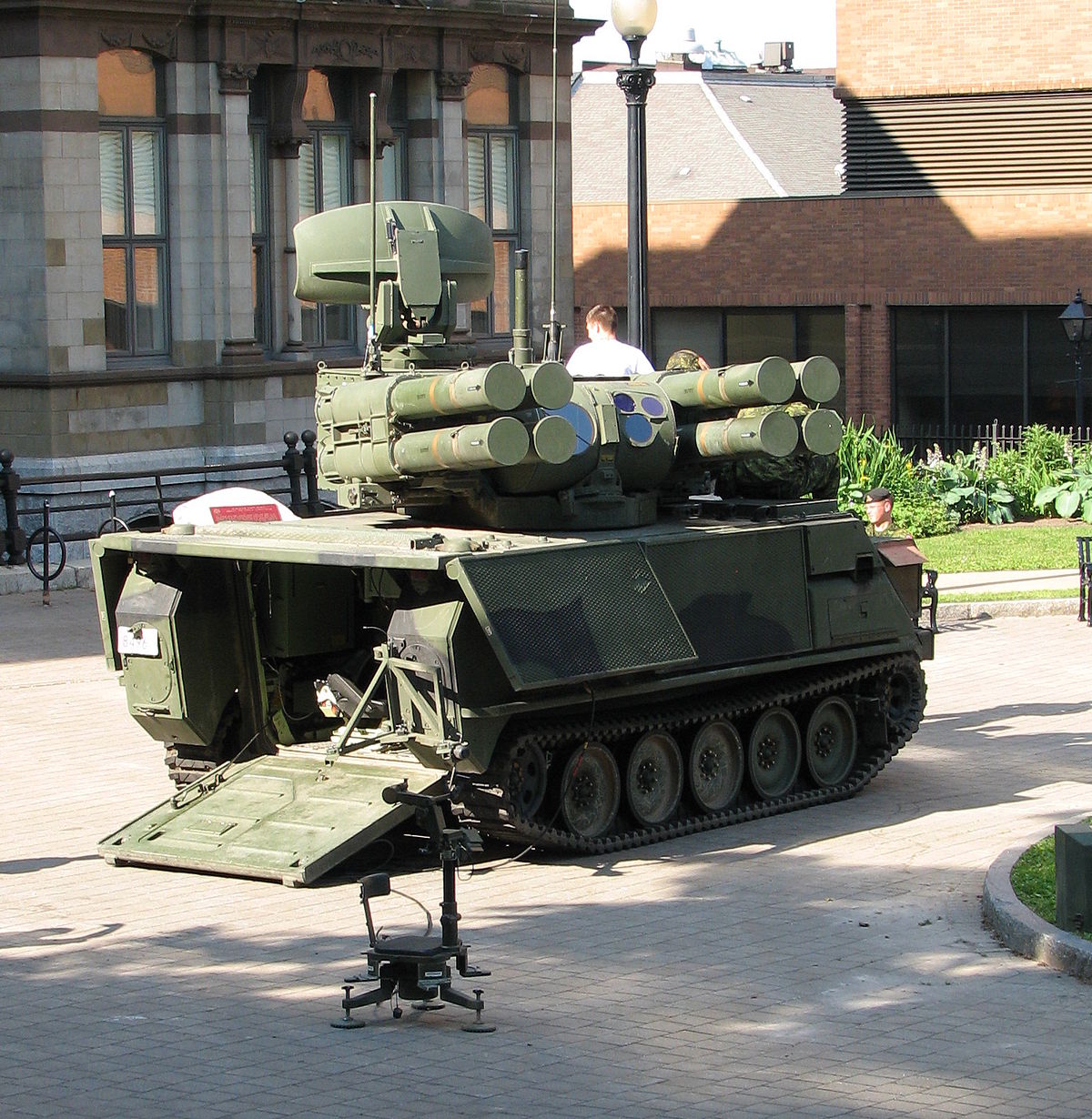

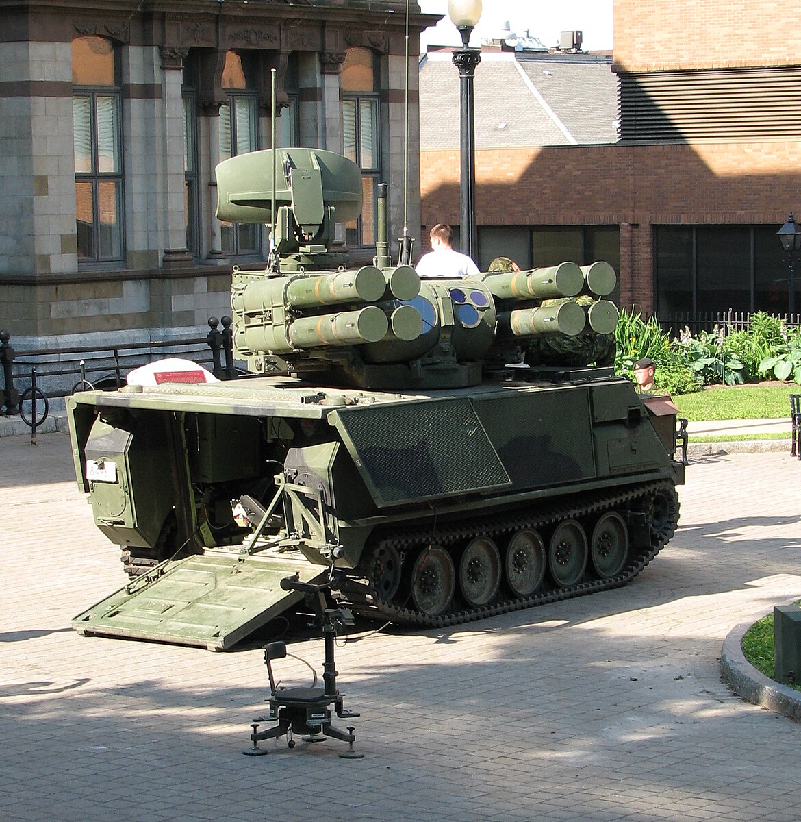

Näiden lisäksi oli ADATS, jonka Bradley-versiota, jossa olisi ollut 8 ohjusta ja 25 mm konetykki, oli USA:n tarkoitus ostaa jopa 387 kappaletta, mutta amerikkalainen projekti loppui 1990 kylmän sodan päättymiseen, ja ADATS tuli ainoastaan Kanadan käyttöön (jossa sen jatkokehitysversio tehtiin, mutta ei otettu ikinä palveluskäyttöön).
