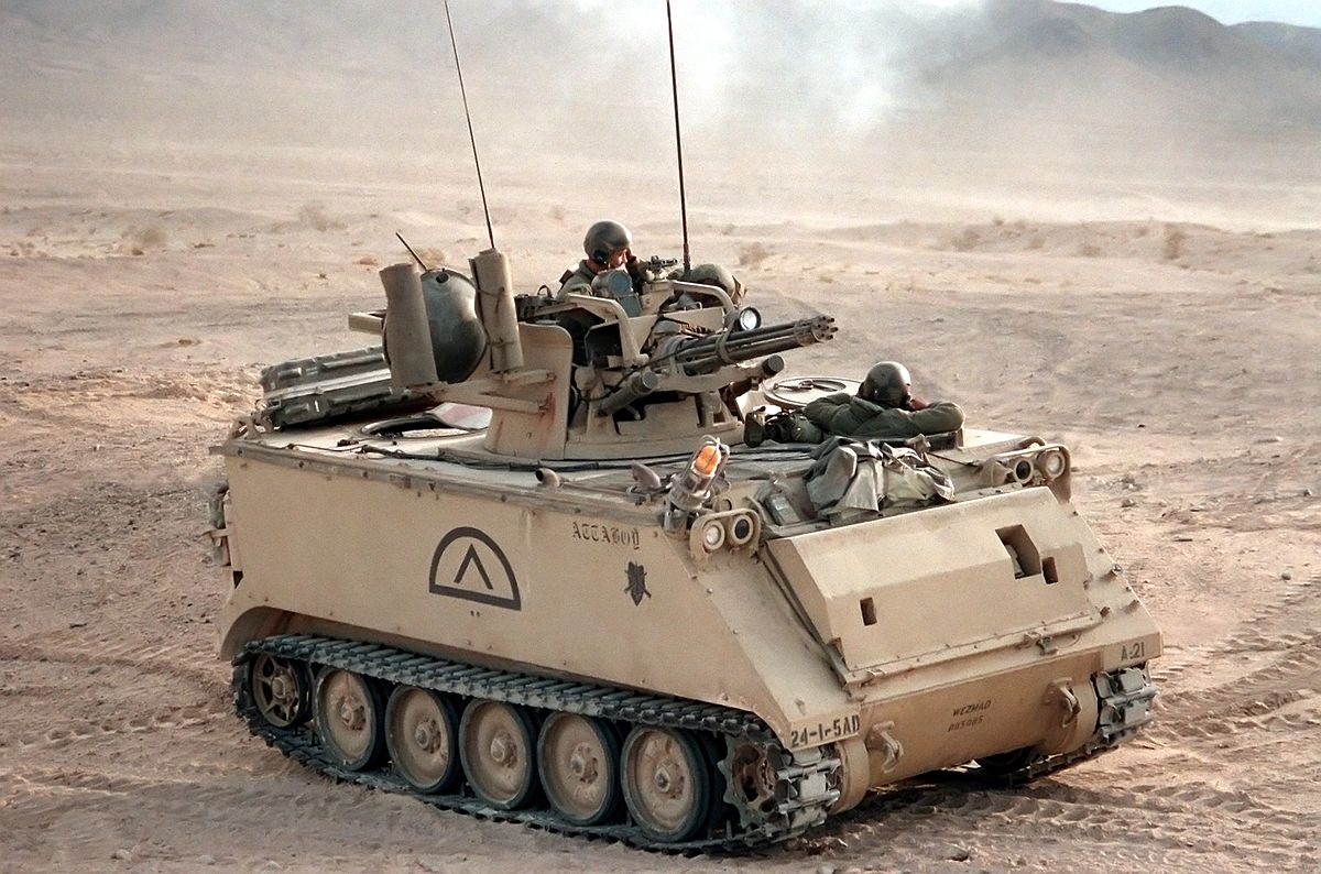

Tulipa villi idea. Hornettien eläköityessä niistä jäisi 62+ kpl M-61 Vulcan tykkejä ja varmaankin kymmeniä tuhansia ammuksia vähintään käyttämättä. Tykeillä ei varmaankaan ole juurikaan ammuttu ja niitä löytyy paljon käytöstä edelleenkin maailmalta.
Siispä hyötykäytettynä tuosta saisi modernin UAS-AA torjuntajärjestelmän höystettynä Giraffe 1X -tutkalla.
Alustaksi maastokelpoinen Patria 6x6, jonka katolle M61 kevyessä tornissa ( esim. AMOS) ja tutka erilliseen johtokeskusajoneuvoon.
Tuliyksikkö koostuisi:
- 1 x tutka ja johtoajoneuvo
- 2 x latausajoneuvo (keskiraskas/kevyt ka, jossa 2x rumpu molemmissa)
- 2 x tuliyksikkö Patria 6x6 Vulcan (rummussa 578 ammusta)
Giraffe kykenee havaitsemaan hekot ja pienet lennokit sekä mittaamaan myös liikkuessa. Tutkan sanotaan kykenevän antamaan tj-kykyistä dataa. Mikäli tuo ei riitä niin vaihtoehtona on Oerlikon X-TAR 3D tutka. Vulcan kykenee torjumaan myös tykinammuksia ja ohjuksia sekä raketteja normaalien lentävien lisäksi.
Kalleinta tuossa lienee TJ-järjestelmän kehittäminen, mutta tutka ja tykki + ajoneuvot eivät ole liian suolaisia. Tulisipa hyötykäytettyä nuo tykit sensijaan että ne myydään johonkin höpö-maahan tai sulatetaan romuksi.

Kyllähän tollanen 20mm GTP tai Pasin/6x6 katolla ois rouhea peli, vaikka ihan manuaali ammuttavana. Joskus kannattaa miettiä hinta vs se että jos siihen hankkis tutkan, lämppärin yms... jolloin se edullisuus karkaa käsistä.
@Huhta Suurtareilla ei tietenkään ole mitään tekemistä asian kanssa, mutta ohiammutuilla on. M61 on käytössä CRAM-sovelluksissa ja tällöin siinä käytetään itsetuholla varustettuna ammusta, koska luonnollisesti riski omien tappioiden tuottamiseen kannattaa minimoida. Ilmasta ammuttuna tulee mieleen pari merkittävää eroa: 1) konfliktissa ammuttujen laukausten määrä on ilmasta oletettavasti huomattavasti pienempi ja 2) kohde on arvokkaampi (vs UAV tai ammus/ohjus). Ilman itsetuhoa oleva ammus on tietysti paljon käyttökelpoisempi itärajalla hyökkäävässä yhtymässä kuin Helsinki-Vantaalla.
Mainitsemasi erot vaikuttavat järkeenkäyviltä.
@Einomies1
Kannattaako pyörää keksiä uudestaan? Näitä tällaisia varmaan löytyisi vielä jostakin varastosta pikkurahalla. Siitä torni halutun ajoneuvoalustan päälle ja homma on paketissa.
@Einomies1
Jatkan vielä sen verran kommentointia, että sinänsä ei kyllä nuokaan tykit ole ihan ilmaisia, karkeasti 300 000 dollaria uutena. Ampumatarvikkeista en sitten tiedä, onko niitä paljonkin ja minkä hintaisia mahtavat olla. Ehkä niitä ei kuitenkaan ole kuin parhaimmillaankin muutamia täyttöjä per kone/tykki.
Mutta sitten taas, kannattaako, jos olemassa ei ole kuin tykit ja hieman ampumatarvikkeita? Edelliseen viestiini linkittämäni Wikipedia-artikkelin mukaan Vulcanilla ei päästä ilmatorjuntakäytössä kuin 1200 metrin tehokkaaseen ampumaetäisyyteen, ja ammuksen itsetuhomekanismi räjäyttää sen 1800 metrin etäisyydellä.
Esim. 35 mm tykki tarjoaisi selvästi suuremman torjuntatilavuuden. Pitää ostaa uutena? Juu, onhan se niinkin. Mutta jos Wikipedia-tason tiedolla 35 mm Marksmanin tehokas kantama on 4 kilometriä ja 20 mm M163 VADS:n 1,2 kilometriä, niin yhdellä 35 mm tykillä kattaa 50 neliökilometriä ja 20 mm tykillä ainoastaan 5 neliökilometriä.
Eli rankasti yksinkertaistaen 6 uutta 35 mm it-tykkivaunua tarjoaa saman peiton kuin 60 Vulcanin modaaminen ajoneuvoalustoille. Jos lyödään heittona miljoona alustaan (Patria 6X6) ja toinen miljoona muihin kuluihin (kehityskulut, ohjelmistoradiot, tutkat, tornit, lämpökamerat ym. tarpeellinen), niin modausprojektiin on poltettu 120 miljoonaa euroa.
Ehdotan, että samalla rahalla ostetaan Skyrangereita tai jotakin muuta hyllytavaraa. Olen melko varma, että niitä saa enemmän kuin kuusi samalla rahalla.
