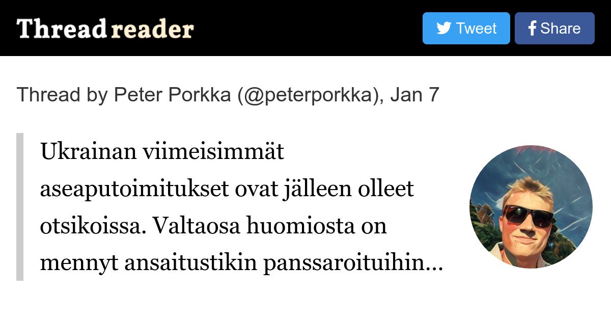

Peter Porkan pitkä vitja Sea Sparrowsta ja Ukrainasta.
Tiivistys, ne pultataan BUK laukaisimiin. Kantama pieni vrt alkuperäiseen BUKin ohjukseen, mutta pitäisi olla hyviä ryssän risteilyohjusten pistetorjunnassa/kohteen suojaamiseen.
