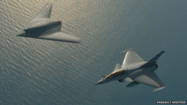

Tässähän ei olla hankkimassa xx kappaletta lentokonetta, vaan tietyt kyvyt.
2030 luvulla miehitetyt hävittäjät eivät vielä ole täysin poistuneet, mutta en oikein usko että xx kpl korvaajakonetta ovat silloin paras ratkaisu. Mitkä täydentävät/korvaavat tekniikat ovat mukana? en tiedä, mutta tiedän että paletti on laajempi.
Juu. Siihenhän ne pyrkii että tavanomainen kone toimii johtajana ja dronet lentää keulassa. Saapa nähdä monelleko miehitetylle koneelle löytyy käyttöä 2030-luvun paikkeilla. Dronethan on edullisempiakin, joten siitä voisi hankkia enemmänkin. Suomessa kehitys tapahtuu 20-30 vuotta muita jäljessä, joten meidän tapauksessa puhutaan 2050-luvusta. :)
Sen edullisuuden kanssa on vähän niin ja näin taitaa predatorinkin ucav versioiden hinnat olla ihan 4gen hävittäjien hinnoissa... Nuo stealh dronet eivät varmaan tule jättämään hintansa puolesta kylmäksi... Sensorit ja tekniikka maksaa istuu siellä vehkeessä sitten biologiset aivot tai ei... Ne tekoäly vehkeet saattavat olla vielä kalliimpia....
