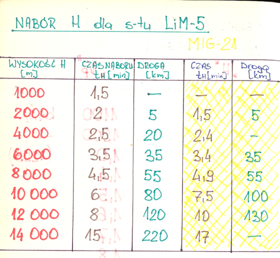

Sen verran mitä itse muistan joskus selvittäneeni oli allaoleva taulukko jossa vasemmalta korkealle on korkeus, kulutettu aika minuuteissa, liikuttu etäisyys kilometreissä eteenpäin MiG-17 koneelle, sekä samat luvut MiG-21 koneelle oikealla. Sivulla 4 on ilmeisesti polttoaineenkulutus sekä optimiteholla että jälkipolttimella taulukoituna.
