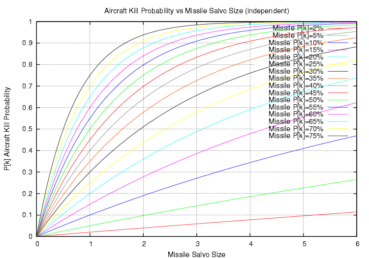

Tietääkö kukaan muuten, että ammutaanko aina 2 ohjusta kohteeseen, vai ammutaanko yksi, odotetaan että osuuko ja sitten vasta toinen perään? Noi amraamit vaan ammutaan niin kaukaa että voi odottavan aika käydä pitkäksi, jos pitää odottaa ensimmäisen puikon lentoaika ennen toisen ampumista

Venäläisillä oli aikanaan taktiikkana ampua kaksi ohjusta per maali, yksi tutkahakuinen ja yksi infrapunahakuinen. Ajatuksena oli ilmeisesti vaikeuttaa ohjusten häirintää. Sopivasti ajoitettuna kahden (tai useamman) ohjuksen laukaisu vaikeuttaa myös onnistuneen väistöliikkeen suorittamista.
Mitä asiaan muuten tulee, niin varmaan ohjuksia pyritään aina ampumaan mieluusti enemmän kuin yksi. Se nimittäin kasvattaa osumatodennäköisyyttä aika kivasti.
http://www.ausairpower.net/APA-Rus-BVR-AAM.html
