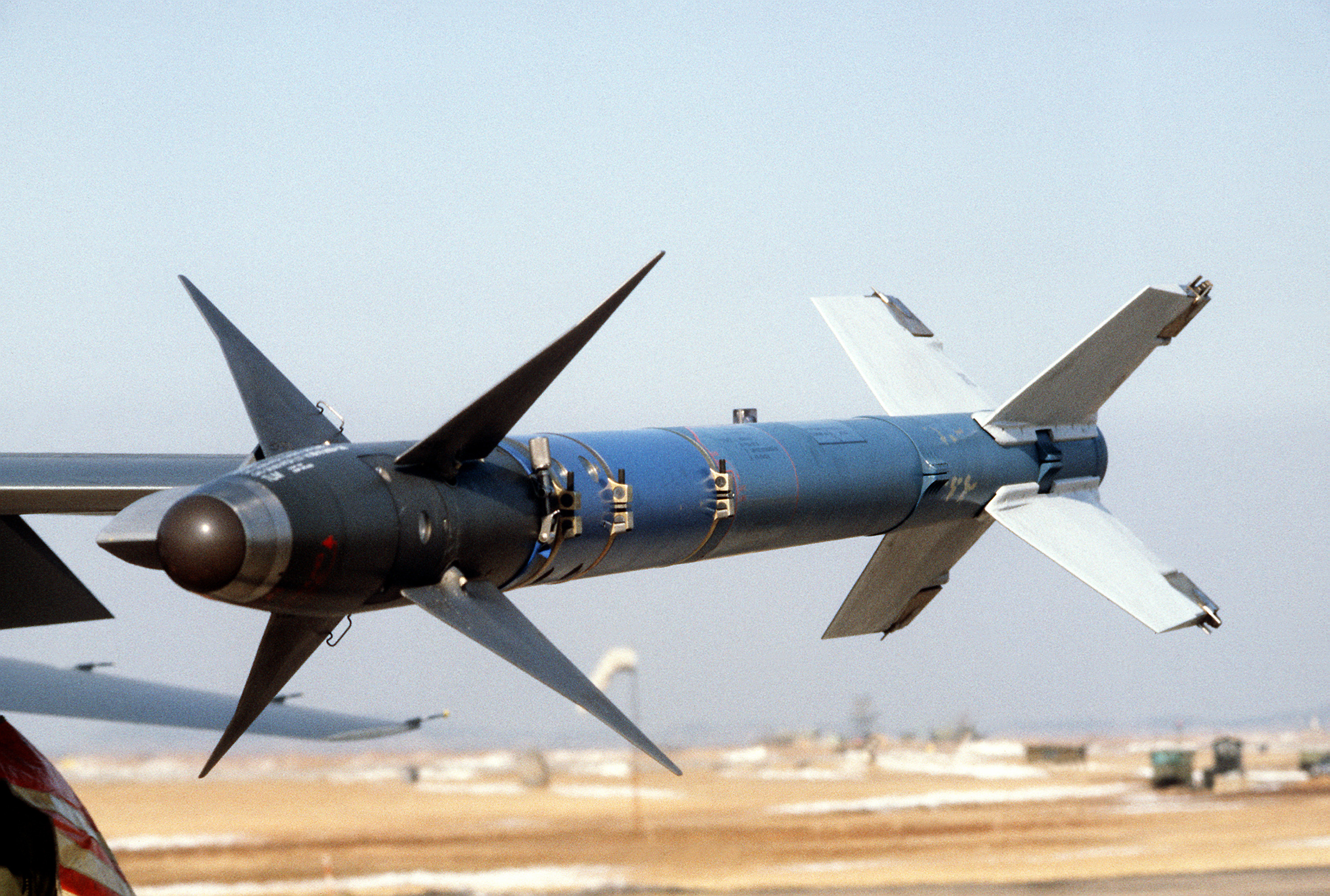

Länsimaisissa ohjuksissa on 90 asteen Off-Boresight kyky, eli ne voi ampua koko etusektoriin siinä kun venäläisohjuksen voi ampua vain 45 asteen kartioon koneen pituusakseliin nähden. Ja itseasiassa uusimmissa käytössä olevissa länsiohjuksissa, kuten AIM-9X Block II, on kyky lukittua vasta laukaisun jälkeen, joten ne voidaan kypärätähtäimen avulla ampua takasektoriinkin.
http://www.raytheon.com/capabilities/products/aim-9x/

Mistä lähteestä olet saanut tuon länsimaisien ohjuksien 90 asteen arvon? Esimerkiksi Aim-9M -ohjuksen kameran kääntökyvyn arvoksi on useissa lähteissä (mm. F-16.netissä) annettu noin 35 astetta x/y-akseleilla, verrattuna tuohon JSC:n ilmoittamaan R-73:n 45 asteeseen, jolloin voisi olettaa että tuo annettu 90 astetta tarkoittaisi sitä kaksiulotteista ampumasektoria, eikä niinkään ohjuksen kameran varsinaista kääntökulmaa. Vastaavasti esim. ensimmäisien AN/APG-68 -perheen tutkien kattama sektori oli noin 120 astetta, eli 60 astetta kumpaankin suuntaan.
Toisena ongelmana on ohjuksen muut ominaisuudet. Se että ohjuksen voisi ampua vaikka 150 astetta oikealle ei vielä takaa että ohjuksella riittää tarpeeksi energiaa osua kohteeseen. Esimerkkinä Aim-9:n moottori työntää ohjusta eteenpäin vain noin parisen sekuntia (lähteistä ja mallista riippuen n. 3-5s) laukaisun jälkeen, jonka jälkeen ohjus alkaa hidastumaan ja menettää työntövektoroinnin antaman kääntökyvyn. -9M -ohjuksille annettiin maksimisektorille ammuttuna realistista ja liikkuvaa kohdetta vastaan noin 4-5km kantama johtuen suuresta energiankulutuksesta nopeasti tapahtuvassa kaarrossa, jolloin voidaan olettaa että esim. suoraan sivusuuntaan ammuttuna tämä kantama heikkenisi edelleen, ellei 9x omaa massiivisesti paranneltua ja tehokkaampaa moottoria tai pidempään palavaa polttoainetta.
Kolmantena ongelmana on tuo ampumisen jälkeen tapahtuvan lukituksen jatkuva väärinymmärtäminen. Ei ammuttua ohjusta voi pysäyttää kesken lennon ilmassa ja pyytää sitä säilyttämään sekä pysäyttämishetkellä olevaa nopeutta ja varastoitua energiaa (polttoainetta), samalla kun se kääntää itsensä ilmassa leijuen. Ammuttu ohjus joka ei lennä kohdetta päin, kuluttaa vähäistä energiavarastoaan (polttoaine), kasvattaa tarvittavaa energiaa kasvavasta etäisyydestä ja kulmasta johtuen, jolloin kantama tippuu lehmän häntänä.
Lähes kaikkia länsimaisia lyhyen kantaman ohjuksia pystytään käyttämään 360 asteen sektorilla ja ohjuksen hakupään kantaman ulkopuolella, juurikin LOAL-kyvyn ansiosta. Tätä ei noissa 80-luvun Neuvosto-ohjuksissa ole, sillä niistä puuttuu intertianavigointi ja datalinkki. Tämä on siis eri asia kuin HOBS-kyky, joka myös on länsimaiden vastaavissa ohjuksissa suurempi. R-73 oli aikaansa edellä 80-luvulla, mutta sen jälkeen kehitys on mennyt eteenpäin.
Ampumisen jälkeen tapahtuvalla lukituksella suurin saavutettava hyöty on siinä että ohjus voidaan laukaista esim sivusuunnassa havaittua ja kohti tulevaa kohdetta päin huomattavasti ennen kuin ohjuksen oma IP-kärki voisi lukittua kohteeseen, ohjaamalla sitä esim. koneen tutkan/IRST:n keräämien tietojen pohjalta jotka välitetään ohjukseen datalinkillä kunnes ohjuksen oma kärki saa lukittauduttua kohteeseen, ei siinä että ammuttu IP- ohjus kuluttaa vähäiset energiansa lentämällä ensin suurinpiirtein sinneppäin, ja sen jälkeen yrittämällä osua kohteeseen sammuneella moottorilla, pysähtyneellä työntövektoroinnilla ja tippuvalla nopeudella.

Kai tämä pitää selittää sitten tyhjentävästi. Kyky lukittua kohteeseen ampumisen jälkeen on ensisijaisesti tarkoitettu kasvattamaan lähitaisteluohjuksen kantamaa, joka on osittain rajoittunut hakukärjen takia. Esimerkiksi kovalla säällä, pilvillä tai kuumalla ilmastolla voi olla vaikutusta siihen kuinka kaukaa IP-kärkinen ohjus pystyy erottamaan koneen. Ohjuksen laukaisun jälkeisellä lukittamisella tämä ongelma kierretään erottelemalla kohde kaukaa tehokkaammilla sensoreilla kuten tutkalla, kuin ohjuksen omalla kameralla. Tämä on puolestaan mahdollista ohjuksen alhaisesta kantamasta/energiasta huolimatta, sillä ohjuksen ei alkuvaiheessa tarvitse käyttää sen suurempia määriä energiaa pysyäkseen suunnattuna kohteeseen.
Tämä on siis ensisijaisesti haettu kapasiteetti. Toissijainen kapasiteetti on ohjuksen laukaisu sen sensorin näkösektorin ulkopuolelle, johtuen siitä että ohjus menettää huomattavan määrän energiaa ohjusta käännellessä, ja ohjus voi (todennäköisesti) mennä ohi sivusuunnassa olevasta kohteesta joka kaartaa puhtaasti siitä syystä ettei ohjuksen kääntökyky ja energia riitä saattamaan sitä kaartavaa kohdetta päin. Vuonna 2012 tehdyissä kypärätähtäimellä ja aim-9X block II ohjuksella tehdyissä kovapanostesteissä kypärätähtäimellä maalitettiin ja ammuttiin 12 ohjusta joista 8 osui kohteeseen, yksi ohjus lensi kyllä kohteen vierestä, mutta ohjuksen sytyttimen sensorit eivät reagoineet kohteeseen. Myös 6 kovapanosammuntaa suoritettiin LOAL:lla, joista seurasi 4 osumaa. Yksi ammutuista ohjuksista sai kyllä aluksi lukittauduttua kohteeseen, mutta menetti lukituksen eikä saanut uudelleenlukittua itseään. Huomattavasti parempi ohjuksen suorituskyky ja täten sen osumatodennäköisyys saadaan siis jo kohdekone pystyy osoittamaan itsensä edes hetkellisesti suunnilleen kohdetta päin, ja laukaisemaan ohjuksen niin että ohjuksen oma sensori näkee kohteen, jolloin myös ohjuksen kantama ja liikehtimiskyky pystytään säilyttämään koska ohjus ei tuhlaa energiaa epä-optimaalisella lentoradalla. Muita potentiaalisia ongelmia voi esiintyä mm. katsekontaktin ylläpitämisessä takana olevaan koneeseen kaarrossa jotta ohjukselle saadaan tarvittavat tiedot kohteen sijainnista, kun pitäisi myös samalla nähdä mihin suuntaan kone on menossa, päästä pois takana olevan koneen ampumasektorista jne.
Lähde, ja tärkeät kohdat kirjoitettu isolla ja alleviivattuna.
https://www.flightglobal.com/news/articles/aim-9x-block-ii-performing-better-than-expected-381569/
The Block II's improved LOAL capability, which allows a fighter to launch the weapon without the missile's infrared seeker head locked-on to the target, will help US pilots to engage enemy aircraft from increased ranges compared to the older Block I AIM-9X.
The Block II incorporates a data-link similar to the one found on the Raytheon AIM-120D AMRAAM, which enables it to receive target updates from the launching aircraft. The addition of the data-link helps to boost LOAL performance and enables pilots to take advantage of the full kinematic performance of the AIM-9X missile body-which is described as "near" beyond visual range.
