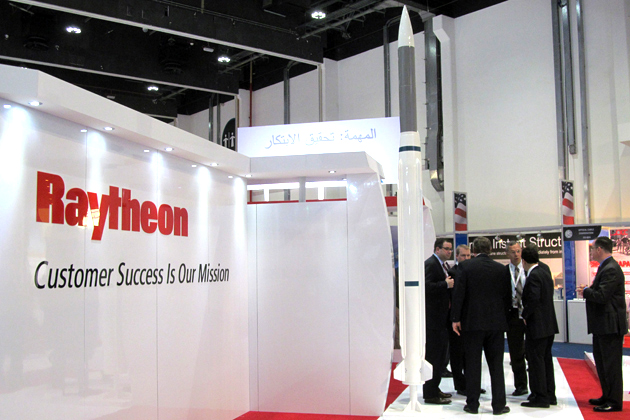

Raytheon kertoi tänään yrittävänsä myydä AMRAAM 120-C7 käyttäjille "frankenmissilea". Siinä on yhdistetty ESSM:n rakettiosa C7:n kärkeen. Kantama tuplaantuu. Tarkoitettu maastalaukaisuun, kehitetty Kongsbergin (NASAMS) kanssa. IOC 2018.
Aijai, sehän istuisi meidän NASAMS II:een kuin nenä päähän. Päästäisiin bukkikantamille (ulkop. arvio 40 - 50 km ja korkeusulottuvuus hieman alle 14km, Raytheon ei ole antanut tietoja). Vetoisuus 6kpl per kanisteri tai 2kpl sellaisesta norjalaisten Hummerin-kattolaukaisijasta.
https://www.flightglobal.com/news/a...n-pushes-legacy-munitions-and-new-fra-419024/
http://www.deagel.com/news/Raytheon...-ER-and-NASAMS-Missile-System_n000014097.aspx
Kuva AMRAAM ER -virityksestä:
http://www.shephardmedia.com/media/images/article/0846710e.jpg

"Frankenmissile" olisi tervetullut päivitys NASAMSeihin: ei taida olla ihan mahdoton asia havitella sitä meidän varustukseen? :)
