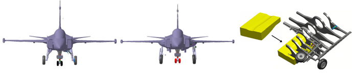

Vaikka kuva ei anna täyttä oikeutta, on tämä selvästi vantterampi tyttö kuin se aiempi malli. Jonnekin se polttoaine ja muu tavara täytyy saada mahtumaan. Odotellaan, että kone pääsee lentämään. Hankkeen vastustajat haluaisivat varmaankin nähdä samanlaisen laskeutumisen kuin sen ensimmäisen mallin kohdalla. Kolariturvallisuus oli kyllä hyvä, montakohan tähteä Gripen olisi saanut Euroncap -testissä?

Tuossa näkyy profiiliero, ja miten laskutelinetila on siirretty siipeen ja tehty tilaa polttoaineelle. Vasemmalla siis C, oikealla puolella NG / E
