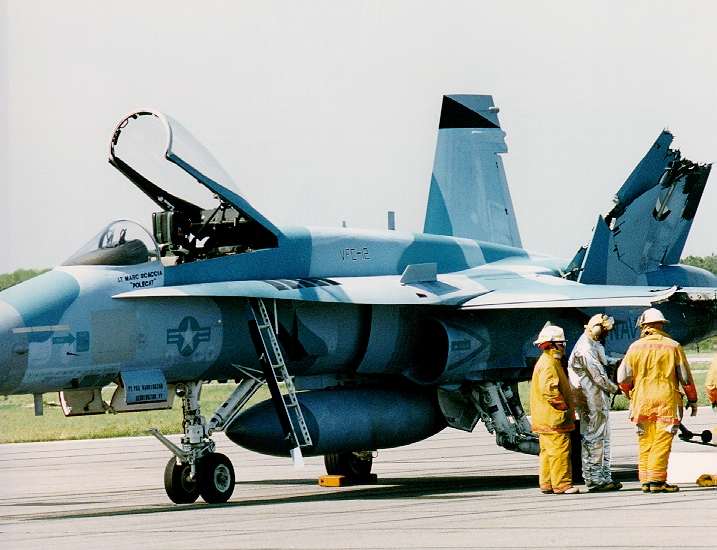

Taistelutappiot ovat SE juttu. Tarkoitan herkkyydellä sitä, että nykykoneissa on huomattavan paljon laitteistoja, jotka voivat vaurioitua: on tutka, elektronisen sodankäynnin järjestelmiä, tietokoneita, hydrauliikkaa, kymmeniä kilometrejä johtoja... Samalla korjaustyö on vaativaa ja hidasta.
Sirpalekuuron päälleen ottanut hävittäjä voi hyvinkin olla "total loss", vaikka se pääsisi takaisin tukikohtaan. Esimerkiksi Frankenhornetin korjaustyöhön tarvittiin ulkomailta hankittuja osia ja 100 000 miestyötuntia. Tuskinpa tuota olisi tehty sodan oloissa.

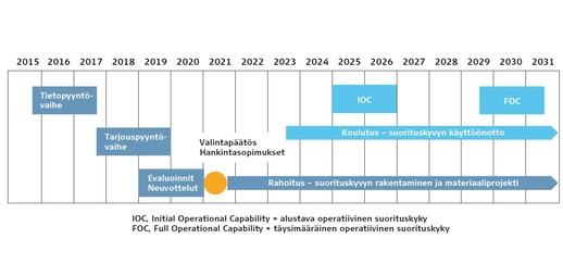

Tilaus tehdään nykyaikataulun mukaan joskus 2021, toimitukset joskus 2023-2025. Vuoden 2026 loppuun mennessä IOC ja 2031 mennessä FOC. Koneiden tekninen arviointi, johon päätös pitkälti perustuu, suoritetaan tämä vuosikymmenen loppuun mennessä.
Toimitukset tehdään 2025-2030. Tai tuollaiseen on ainakin viitattu aiemmin lukuisissa lähteissä.

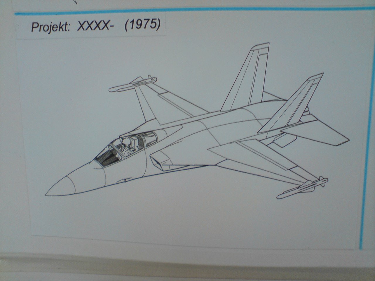

Sukunäköä Hornettiin tosiaan piisaa.
Toisaalta, se on myös hyvin samannäköinen kuin T-50, mutta kahdella sivuvakaajalla.
Samoin AMX tulee mieleen.
Eli, näitä esikuvia on. Tuo on vähän tuollainen "kevyen hävittäjän arkkityyppi".
Mutta, Saabillakin ollut tällainen jo pitkään pöytälaatikossa.

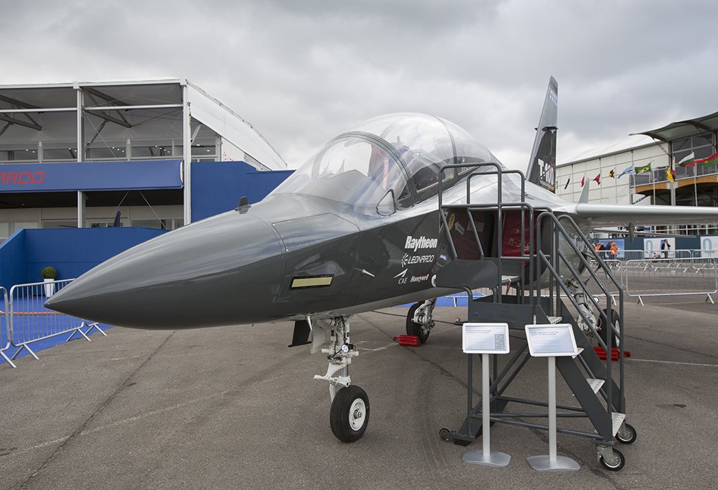

Tuskin Saabilla suurta roolia on tuossa Boeingin koneessa, Kovasti tuo muistuttaa yksimoottorista ja kutistettua Hornetia. Jos Saabilla olisi iso rooli, sen logot olisi kyllä olleet näkyvillä koneen julkistustilaisuudessa. Boeingin vuosia vanha visualisaatiokuva silloisesta hahmotelmasta, pyrstöhän tuossa on muuttunut perinteiseksi, muuten hyvin saman tyyppinen kuin nykyinen kone:
LockMartin koneessa on isolla KAI:n logo:
635907944809075542-t-50a-static-lockheed-martin-photo-3-jpg
Ja Raytheonin koneessa Leonardon logo:
