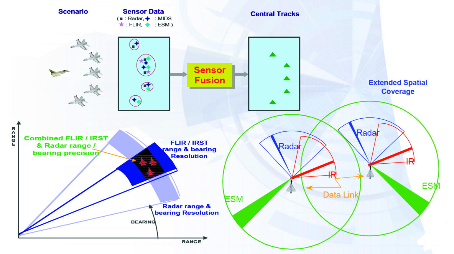

Eli tuonkin perusteella IRST:n näkökenttä sinne 50-100km etäisyydelle, kohti tulevaan hävittäjämaaliin ei liene kovin laaja. Kyllähän IRST näkee kauas varsinkin kun olosuhteet ovat hyvät (kosteus vähäistä) mutta mikään tutkan korvaaja se ei yksinään ole, sitä tarkoitin. Jos vastapuolen tutka havaitsee IRST-hävittäjän 150 km+ päästä niin se 100 km ei enää riitä. Siinä vaiheessa kun IRST alkaa olemaan kantamalla, on kohti tulossa mahdollisesti puikkoja joten IRST ei ole pääsensorina ihan samantasoinen kuin moderni tutka. Hyvin täydentävä kylläkin.
Kyllä näkee ja se onkin nerokas keksintö. Sen kantama ei silti korvanne tutkaa?
Ok, mutta siis sinne 100km+ alueelle jossa tutka pelittää?
Kyllä, IRST kantama jää siihen noin 100km huitteille.
En tiedä IRST:n keilauskulmista mutta kiinteä AESAkin näkee sen 60 astetta +/- ja ilman rajoitteita myös maanpinnalle.
IRST on pyörivän jalustan päällä. Esim. F-35 Eots taitaa nähdä 360 ympäriinsä koneen alle?
Alla Eurofighter kaavio.
Mitkä ne muut etäisyydenmittauskeinot ovat laserin lisäksi? Laseria en maininnut erikseen koska en tiennyt onko niitä kaikissa IRST-sensoreissa.
Ovatko ne muut keinot niin tarkkoja että ohjuksia voidaan ampua BVR-etäisyyksille? Itse olen puhunut kokoajan BVR-alueen taistelusta enkä koiratappelusta koska pitkällä kantamalla ne suurimmat ratkaisut tehdään nykyään.
  • Oletetun lämpöjäljen ilmakehän vaimentuminen
  • Koneen koko (jos riittävän lähellä)
  • Maalin havainnointi (oletetuilla lentonopeuksilla ja suunnilla voidaan kulmamuutoksista arvioida etäisyyksiä)
  • Oman liikehdinnän hyödyntäminen (triangulointi ajan ylitse) lentämällä ensin vähän vasemmalle, sitten oikealle, saadaan kaksi perättäistä havaintopistettä ja havaintosuuntaa
  • Triangulointi parven koneiden IRST-sensoreiden kesken
IRST-havaintoja voidaan sitten yhdistää myös muihin sensoreihin, esim. passiivinen EW.
