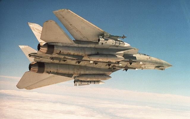

F-14, AWG-9 ja AIM-54 oli yhdistelmä, joka oli suunniteltu ensisijaisesti tuohon tehtävään, lähestymään, maalittamaan ja laukaisemaan kuusi ohjusta nopeasti ja kauas, siinä sen suorituskyky oli omimmillaan. Ja ennenkuin joku taas tulee sanomaan, että kuuden Phoenixin kantaminen oli epärealistinen skenario, sanon että niin oli koneen koko tehtäväkin, mutta sen se oli suunniteltu tekemään.
Kuusi Phoenixia olisi lastattu vain jos torjunta olisi ollut ns. varma nakki. Kone ei pystynyt laskeutumaan kuuden ohjuksen kanssa, vähintään kaksi olisi pitänyt pudottaa, maisemalennoista olisi tullut kallista lystiä. Lisäksi Sparrowiin verrattuna kaksi kertaa painavampi ja paljon enemmän vastusta lisäävä ohjus lyhensi myös toimintamatkaa. Kylmän sodan aikana tavallinen lasti oli vain 1-2 Phoenixia. Varmaan kovassa paikassa olisi kuitenkin lastattu enemmän.
Sparrowienkin kanssa aselasti saattoi olla vaikuttava. Tässä 2+4+2 ja parit lisäsäiliötkin on vielä saatu:
Huhun mukaan USN:n irakilaisia vastaan ampumista Phoenixeista ainakin kaksi failasi rakettimoottorin prakatessa. Ohjuksissa rupesi olemaan tuolloin jo aika vanhoja yksilöitä seassa.
Millä tavalla koneen tehtävä oli epärealistinen?
Laskeutumisrajoituksesta olen kuullut muitakin versioita. Yhden mukaan 6:lla Phoenixillä olisi voinut laskeutua, mutta silloin polttoainetta olisi saanut olla vähemmän kuin minimi. Toisen mukaan 6:llä Phoenixillä laskeutuminen jatkuvasti olisi aiheuttanut liikaa rasitusta koneen rakenteille.
Oma muistikuvani oli (saatan sekoittaa Hornetin vastaavaan), että laskeutuminen oli mahdollista vain maatukikohtaan, ei lentotukialukselle.

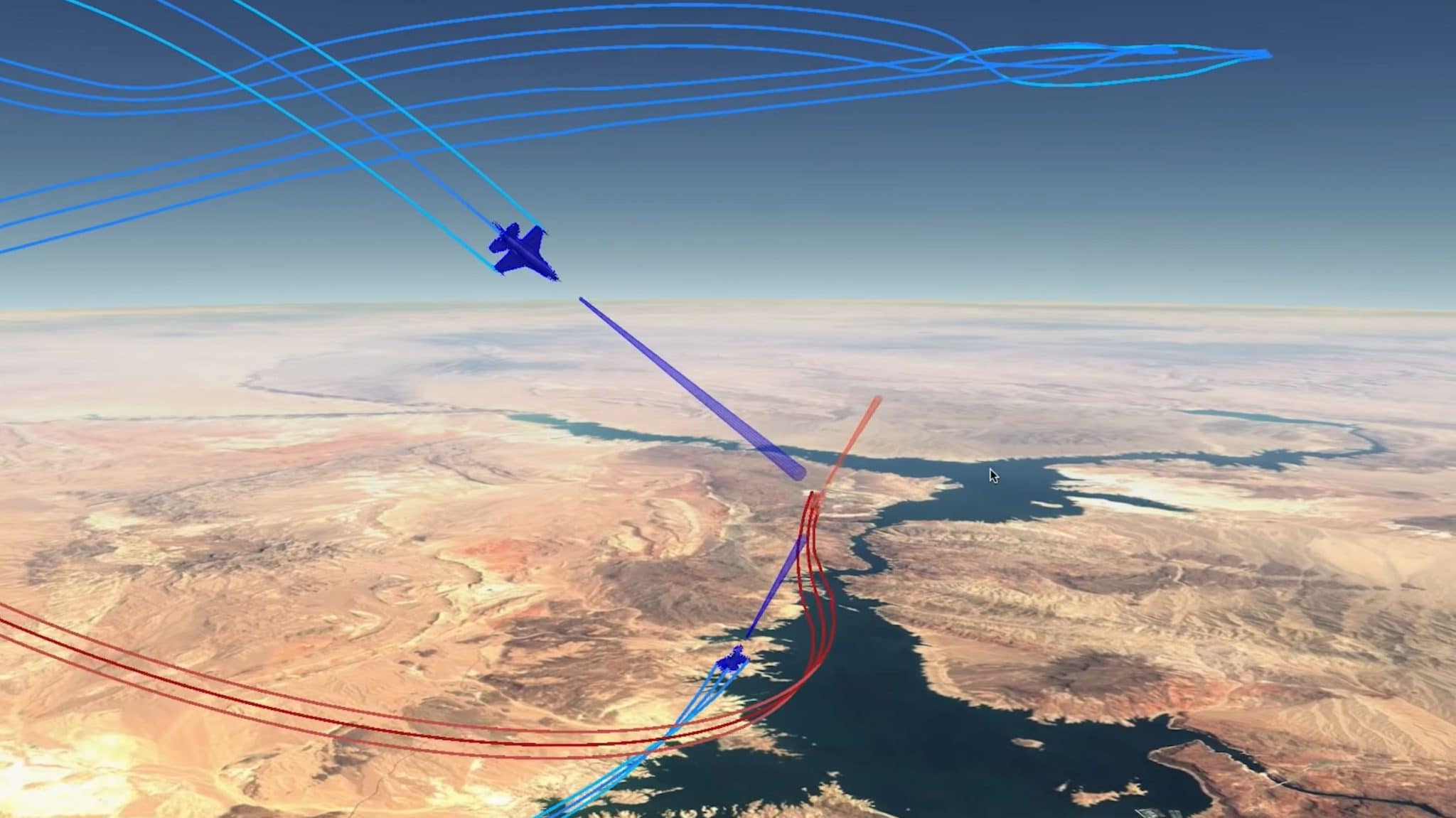

Having successfully used “digital twinning” to design and prototype its latest jet trainer aircraft, the Air Force is moving to use the new technology to develop and test weapons, too—building an online Colosseum in which vendors’ systems can virtually fight each other.
Col. Gary A. Haase, head of the Munitions Directorate at the Air Force Research Lab, said AFRL plans to stage regular competition events in the Colosseum, each dealing with a different technology area.
Each vendor could submit a digital twin of a proposed weapons platform for evaluation in “a kind of a Gladiator showdown, if you will, across that particular technology area,” he said during an AFCEA Northern Virginia luncheon on March 26.
Networked weapons systems will play a key part in the vision of a connected military enshrined in the plan for joint all-domain command and control, or JADC2. “The concept,” Haase explained, “is everything being connected and able to share data and communicate.”
