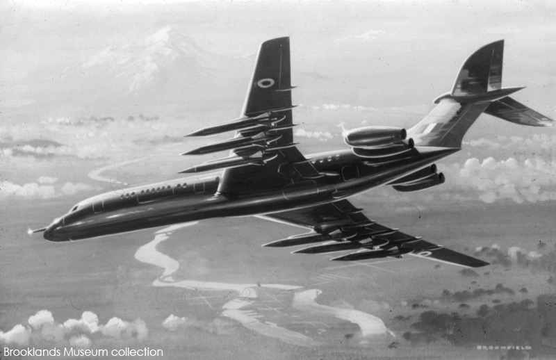

Tuota aiemminkin ainakin AGM-48 Skybolt -ballistista ohjusta kaavailtiin laukaistavaksi pommikoneiden jälkeen modifioiduista Vickers VC-10 -matkustajakoneista. Matkustajakoneita pohjana käyttäen operointikustannukset olisivat olleet pienemmät kuin pommareilla ja mahdollistaneet jatkuvan ilmassa tapahtuvan päivystyksen.
