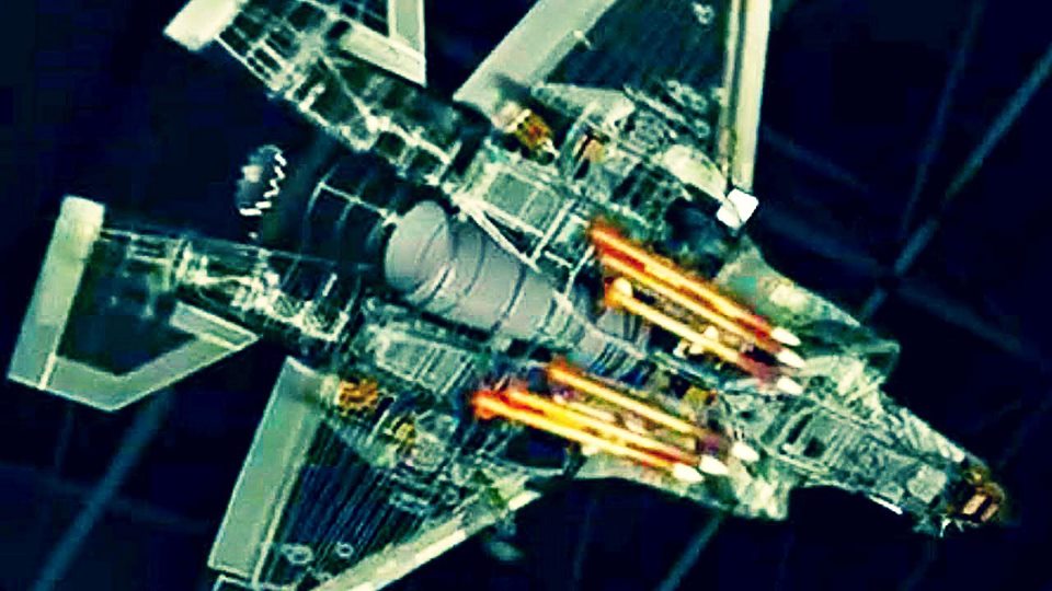

Esim. Amraam on ripustettu asetilan luukkuun josta se "työnnetään vapaapudotukseen" ja vasta tämän jälkeen syttyy ohjuksen rakettimoottori. Googlen kuvahaku ja tietysti YouTuben ihmeellinen maailma osaa kertoa hieman paremmiin. Mutta ei, ei niitä ripustimia lasketa ulkopuolelle.Kyllähän ne on pakko laskea ne ohjukset ripustimilla koneen ulkopuolelle, että matka ei tyssää ohjuksella heti koneen sisustoihin.
F-35:n molemmissa kuiluissa on kaksi ripustuspistettä: toinen AMRAAM:in ulosheittokynsillä ja toinen standardilla pommiripustimella. Pommiripustimeen saa sitten kiinni MER;in samalla tavalla kuin siipiripustimeen esim SDB-sarjan pommien moniripustukseen.Pystyisiköhän F-35:n sisäisen kuilun noita ripustimia muokata niin, että siellä olisi Peregrinejä varten kaksinkertainen määrä niin, että kun kiinni on Peregrine, F-35 laskee vain yhden ripustimen alas laukaisua varten, ja AMRAAM/JATM taas sitten kiinnitettäisiin kahteen ripustimeen ja F-35 osaisi sitten automaattisesti laskea sitten kaksi ripustinta isomman ohjuksen laukaisemiseksi?

On muuten Hauska huomata kuinka todelliset fanit vieläkin luulee kuinka helppoa se aseistuksen kasvattaminen on . @eikösepitänytollajoaikaatehtynäkoskamahdotonbudjettiF-35:n molemmissa kuiluissa on kaksi ripustuspistettä: toinen AMRAAM:in ulosheittokynsillä ja toinen standardilla pommiripustimella. Pommiripustimeen saa sitten kiinni MER;in samalla tavalla kuin siipiripustimeen esim SDB-sarjan pommien moniripustukseen.
Todennäköisesti ohjukset laukaistaan jatkossakin kuilusta heittämällä eikä laskemalla ohjusta kiskolla ilmavirtaan. Ohjusten kiinnityspisteet ovat lähellä painopistettä (AMRAAM:in ulosheittolaukaisun etu- ja takakorvakkeen väli lienee luokkaa puoli metriä) joten AMRAAM:ia ei ole mahdollista ripustaa kahteen peräkkäiseen ripustimeen.
AMRAAM:in ulosheitin ei taivu kahden ohjuksen ripustamiseen, jos ei jo suunnitteluvaiheessa ole katsottu nykyisen paikan lisäksi kahta paikkaa, joihin laukaisulaitteet kiinnitetään.
Pommiripustimeen on kuilun syvyys huomioiden mahdollista laittaa kiinni useamman ohjuksen laukaisulaite, kuten sidekick osoittaa.
Jos oikein muistan se taisi olla kiinni luukussa.Kuvasta katsoen: Sidekick taitaa olla ennemmin uusi ripustuspiste pommikuilussa kuin joku adapteripalikka ainoaan pisteeseen. Siihen tuo nimikin ehkä enemmän viittaa.
Eikun sidekick edellyttää muutoksia yhteen rungon bulkheadeista, eli rungossa nykyisellään oleva toinen asekuorman kiinnityspisteistä ei sovellu sidekickin tarpeisiin ja sitä on muokattava. (en löydä linkkiä tähän hätään) Siitä ei ole tullut uutista vastaan, onko tämä muutos jo tehty uusiin koneisiin tehtaalla; luulis.Jos oikein muistan se taisi olla kiinni luukussa.
Koneen rungossa on siis pari muotoiltua kohtaa reikineen asekuilun sisällä, johon aseripustimet kiinnitetään, itse ripustin vaihtelee sen mukaan mitä kuiluun on tulossa; yksittäisiä aseita Nato-ejektoriin taikka jotakin muuta. Kaikkien aseiden tulee mahtua suunnittelullisen 3D-objektin sisään, jossa on huomioitu turvavälit kuilussa oleviin muihin komponentteihin, ja kaikki on millimetripeliä. Tilaa voi saada lisää tekemällä ripustimesta mahdollisimman erikoisen, se kun on kentällä vaihdettava osa.
Se nykyinen yksi AIM-120-ejektori taasen on sisemmässä luukussa.
