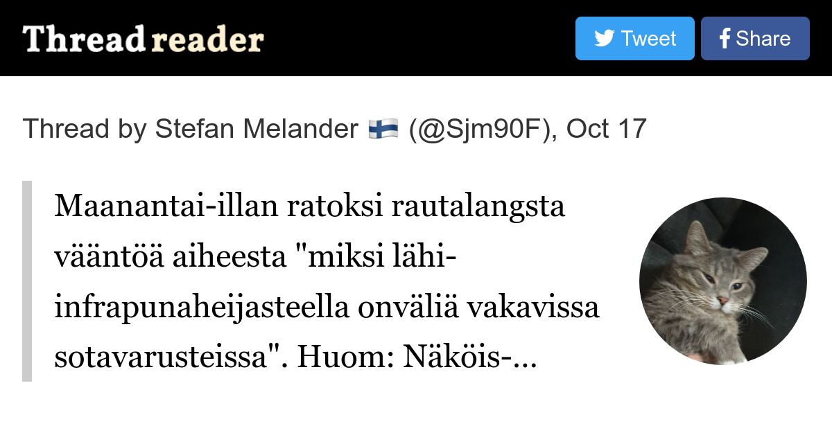

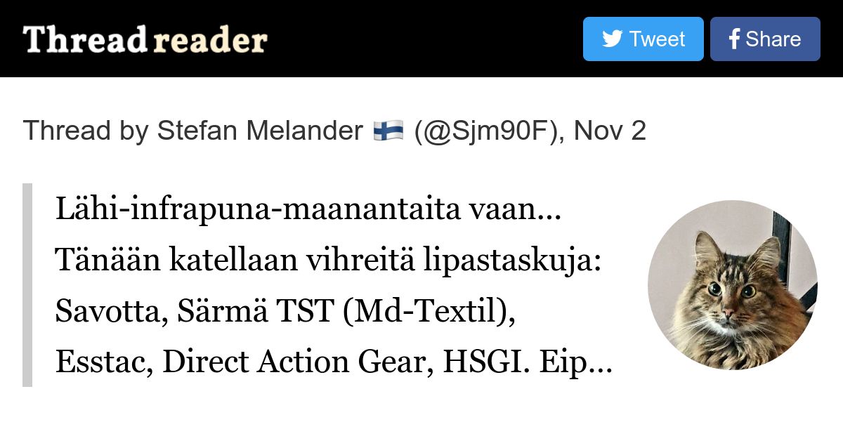

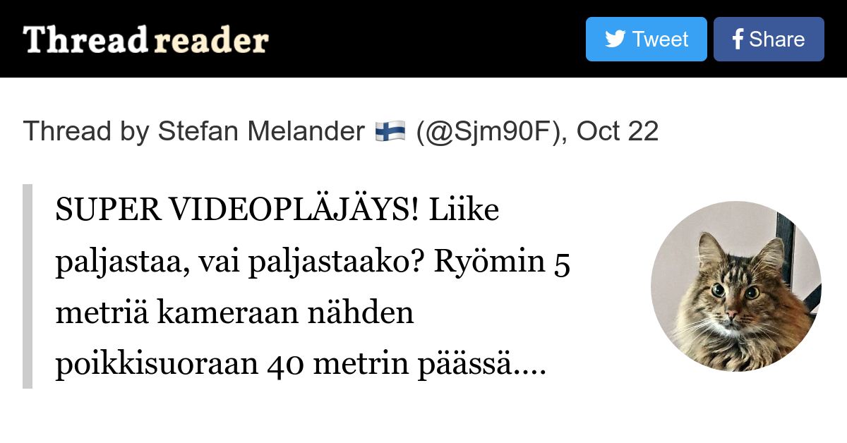

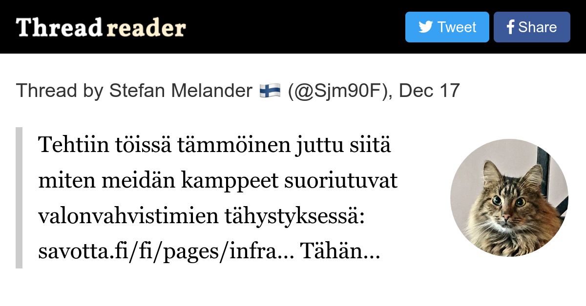

Sälli on Finn-Savotan tuotepäällikkö.
Koko ketju:
Sälli on myös edellisessä elämässään vaikuttanut tälläkin foorumilla.
Mielenkiintoista seurata miten nuo Stefanin vanhat tuoteideat joista osa jo etenikin toteutukseen Varustelekan puitteissa, pääsevät realisoitumaan nyt Savotan katon alla.
