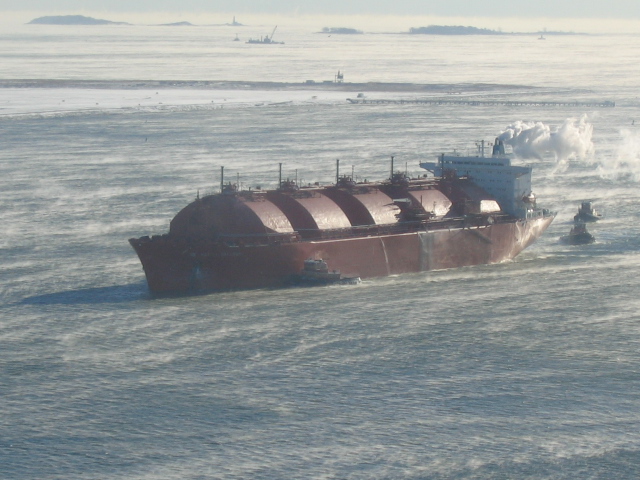

LNG:n nesteenä pitämisessä paineistamisella yli ilmanpaineen ei ole mitään virkaa. Isoja merkityksellistä painetta (vähintään kymmenia bareja) kestäviä kryogeenisiä säiliöitä on käytännössä mahdoton valmistaa. Paineistamisesta ei olisi edes mitään hyötyä, koska paineistamisella kiehumispiste kyllä nousisi korkeampaan lämpötilaan, mutta samalla hyörystymislämpö pienenee lähestyttäessä kriittistä pistettä (n. -83°C / 46 bar) -> enemmän boil offia samalla lämpövuodolla. Siksi Wikipediakin kertoo hapuilevassa tekstissään:
The insulation, as efficient as it is, will not keep LNG cold enough by itself. Inevitably, heat leakage will warm and vapourise the LNG. Industry practice is to store LNG as a boiling cryogen. That is, the liquid is stored at its boiling point for the pressure at which it is stored (atmospheric pressure). As the vapour boils off, heat for the phase change cools the remaining liquid. Because the insulation is very efficient, only a relatively small amount of boil-off is necessary to maintain temperature.

LNG on jäähdyttämällä ja paineistamalla nesteytettyä mentaania, jota sitten kuljetetaan paineistetuissa junavaunuissa, paineistuissa rekkasäiliöissä ja paineistetuissa laivoissa (siis niissä joissa on muutama iso säiliö).
Tässä on mainittu "paineistettu" turhan usein. LNG:tä kuljetetaan ja varastoidaan toki myös paineastiatyyppisissä tankeissa, mutta iso (ellei jopa suurin) osa on paineistamatonta ts. ilmakehän paineessa.
Muuten toki olet oikeassa eri kaasutyyppien osalta.
Edit: Jaa, ylempänä olikin jo mainittu aiheesta.
Hyvä korjaus!
Laivoissa on hämäävästi aivan paineastian näköisiä säiliöitä.
Lämpötila on se -162 C.
