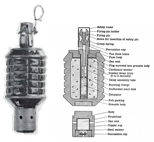

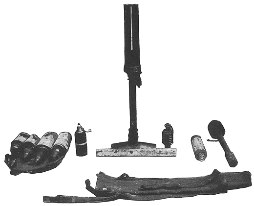

Ampumaetäisyyden säädössä tuossa Type 89:ssä on sama idea (liikkuva iskupohja => muuttuva lataustilavuus => muuttuva lähtönopeus) kuin Tampellan 47 Krh/35:stä, josta tuli SA:n 47 Krh/39, koko kuuden (6) kappaleen suursarjasta. Yksi jäi Tampellalle ja on nyttemmin luovutettu Sotamuseolle:
