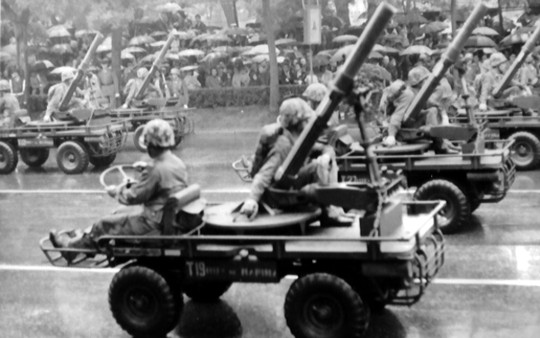

Google löysi tämmöisen - olikos SA:lla yhtään ylimääräistä mönkijää? ;)

A2045 taitaa olla tai ainakin saada lavalle panssaroinnin. Tai sitten voitas rakentaa krhperävaunu, jossa valmiina kranaatteja sun muuta tarpeellista seka ase.
